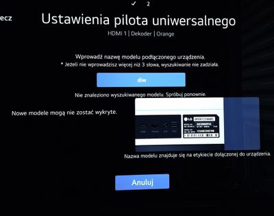

pilot uniwersalny LG OLED55C21LA a Dekoder 4K Multi
A gdzie mogę wybrać rodzaj dekodera? Na TV mam do wyboru tylko dostawcę. W ostatnim kroku, gdy test nie przechodzi mam możliwość wpisania ręcznie modelu, ale nic nie znajduje zarówno jak wpiszę orange lub sagem lub model.

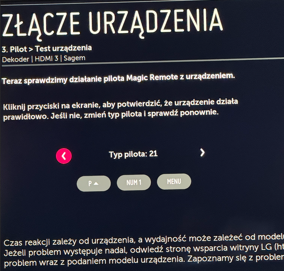

U mnie to wygląda tak ło, że podczas konfiguracji mogę wybrać spośród 21 różnych typów konfiguracji pilota dla Sagema. Choć mam trochę już starawego tego LGka, więc może coś się zmieniło od tego czasu..
 u mnie wygląda to tak jak powyżej.  Żadnej frazy powiązanej z modelem dekodera nie znajduje.
Ale już stąd widzę, że wybrałeś Orange jako dostawcę, zamiast Sagem. Wpisz po prostu Sagem i zobacz wtedy co wyjdzie. 😉
Nie mam dostawcy Sagem. Tam są nazwy sieci jak Orange, Vectra, Play itd
