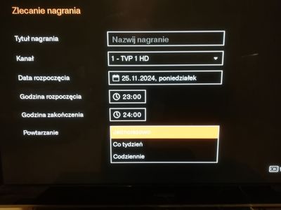

4. w nagrywarce nie da się teraz wybrać opcji nagrywania serii od poniedziałku do piątku. jest tylko opcja jednorazowo, codziennie i co tydzień.

skarżę się że dekoder zamiast działać stabilnie, działa słabo, zawiesza się, nie zawsze nagrywa, Może komuś nie przeszkadza, ale jednak wolałbym aby nie trzeba było klikać trzy razy back aby wyjść go glownego menu. I aby ustawić nagrywanie cykliczne od poniedziałku do piątku lub tylko w weekend a nie codziennie lub tylko
 jednego dnia.

Chodzi ci o to menu?

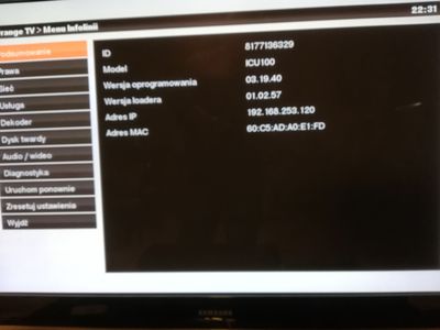

Wersja oprogramowania, ta widoczna tutaj:
To niekoniecznie jest miarodajna. Niestety Orange zachowuje się tak jakby mu nie zależało na sprawnym działaniu tego sprzętu.

tak. to menu. jak widzisz teraz można tylko tyle wybrac a przed aktualizacją było lepiej.
soft mam ten sam.
