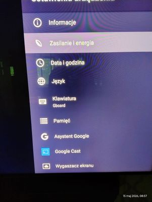

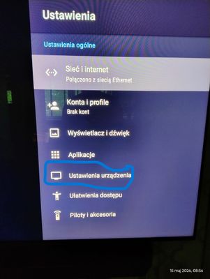

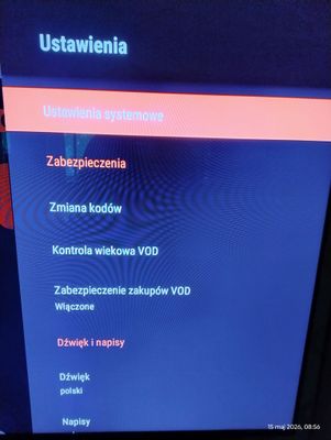

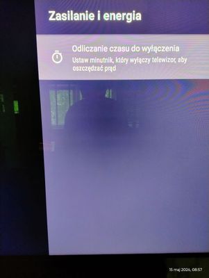

@Glut Tak wygląda ścieżka do ustawień zasilania i energii w 4K Multi z A14 i wersją oprogramowania 0.48.17_4612. Dekoder po resecie do fabryki i prądowym. Android 14 w tym urządzeniu jest okrojony z ustawień do granic możliwości. Mam A14 na SmartTv i tam jest dużoooo  więcej ustawień. Również tych dotyczących zasilania i energii. Orange znów błyszczy ze swoim ,, tajne przez poufne "

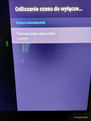

@Glut Chodziło mi raczej o to jakie dek ma ustawienia zasilania i energii. Te 4 godziny można zmienić na opcję nigdy. Co do pomysłu , to autor pytania @Janwoj111  powinien go uruchomić. Dzięki za podpowiedzi.
