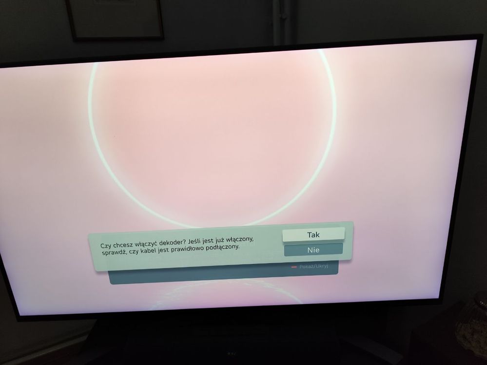

Dzięki za pomoc i było dokładnie tak jak Matt11 napisał. W tej wyliczance czasu wyłączenia kolejno są do ustawienia pozycje: 4, 6, 8 godz. i nigdy. Tę pozycję ustawiłem i dzisiaj rano włączył się normalnie. Zresztą pamiętam, że w poprzedniej wersji Androida miałem właśnie ustawienie nigdy. Nie pamiętam, czy sam tak wówczas ustawiłem, czy po załączeniu dekodera po raz pierwszy tak było. Ponadto mam wrażenie, że ścieżka dotarcia była inna, ale to moje odczucie, bo nazwa Odliczanie czasu do wyłączenia trochę mnie zmyliło i już dalej nie zaglądałem. Bardziej kojarzyło mi się to z sytuacją wyłączenia, gdybym zasnął i TV nie wyłączyłby się. Ponadto mam jeszcze dekoder 4K Stream i tam nie ma pozycji nigdy tylko max. 24 godz. Często bywało, że jak TV nie był włączany dłużej niż 24 godz. to LED z szarego świecił na czerwono. Co dekoder to inne procedury. Dla informacji podam, że w moim Multi kompilacja Androida 14 ma oznaczenie UTT.260127.001.5.24.04 a jądra - 5.4.294. Będę jeszcze obserwował, czy przypadkiem sytuacja nie zmieni się, bo to różnie bywa.

Zwykle jak nic konkretnego nie znajduję to sceptycznie podchodzę do wszelkich zachwytów. Po wielu doświadczeniach serwisowych wiem, że trzeba trochę poczekać, żeby potwierdzić ewentualną diagnozę.
Tak jak pisałem rano włączył się bez problemu a teraz jak wyłączam i po paru minutach włączam i to zarówno z pilota TV jak i z pilota dekodera, pojawia się problem przedstawiony na załączonym obrazku. Pojawiają się tzw. stany nieustalone i trudno zdiagnozować przyczynę, bo pojawia się to w przypadkowych momentach. Jak wcześniej pisałem problem pojawił się po aktualizacji dek. Sprawdzałem kabel i zmieniałem gniazda HDMI, ale to nic nie pomogło, także problem raczej tkwi po stronie dek-a, nie TV.

To nie wygląda jak komunikat z dekodera. To wygląda jak komunikat z telewizora. Może sprawa ma związek z uaktywnieniem się klawiszy wyboru źródła sygnału? Może w telewizorze trzeba zakarbować na sztywno wybór konkretnego portu HDMI? IMHO dekoder z sobie tylko wiadomych powodów przechodzi w tryb uśpienia, ale "dogaduje" się po CEC z telewizorem na "budzenie". Pewnie jednak mówią różnymi narzeczami i nie do końca coś konstruktywnego z tego dogadywania się wychodzi.
Możesz poeksperymentować z CEC, ale jeśli zależy ci na obsłudze jednym pilotem, to pewnie nie warto. Albo za każdym dłuższym przestojem wyłączać wszystko z prądu. Albo zignorować niedogodność. Możliwości jest wiele...

Jak znam siebie, to pewnie jeszcze poeksperymentuję, bo nie lubię jak coś nie działa tak jak powinno. Na razie będę zmuszony potwierdzać to zapytanie z okienka. Czasami odpina mi się soundbar, który również pracuje po HDMI CEC i TV przełącza się na wewnętrzne głośniki i również nie bardzo wiadomo co jest powodem. Jednak taki problem występował już wcześniej wtedy, kiedy nie miałem sieci Orange. Jak wpadnę na coś mądrego to naturalnie podzielę z innymi.
@Janwoj111  taki komunikat równie dobrze może być gdy dekoder jest wyłączony

Nie przypuszczam, aby dekoder był wyłączony, jak ta zrobię przyciskiem to dioda LED świeci przyćmionym pomarańczowym światłem a tutaj nic takiego nie dzieje się. Chyba, że następuje jakieś uśpienie, ale tego po świeceniu LED-u nie widać. Najdziwniejsze jest to, że to nie za każdym razem występuje i nie przy takich samych odstępach pomiędzy wyłączeniem i ponownym załączeniem TV. Jedyna rzecz, która zmieniła się od tego czasu to aktualizacja oprogramowania. Dlatego jak ten napis zaczął mi się pojawiać wszedłem od razu na forum i tam dowiedziałem się, że aktualizacja dwa dni od tego momentu zaczęła docierać do dekoderów. U mnie pojawiła się informacja, że mam Androida 15. Nie wykluczone, że nie każdy TV jednakowo reaguje na tę aktualizację. Ja mam LG model 50QNED813QA. Na szczęście z tym problemem da się żyć. Szkoda, że nie można zrobić downgrade-u do starej wersji.

@Janwoj111  stawiał bym na uśpienie dekodera. Możesz sprawdzić co masz zaznaczone w opcjach zasilania?

@Glut Ja obstawiałbym wadliwe działanie HDMI CEC na tym dekoderze ( 4K Multi ) z Androidem 14. Opcje zasilania w tym deku z poziomu ustawień masz na screenach parę postów niżej. motywując swoją opinię , powiem tak: na mojego deka  A14 weszło ok. miesiąc temu i zaczęły się dziać dziwne rzeczy, jak pikseloza , klatkowanie i przycinanie obrazu. Była wymiana kabla, zmiana wejścia i reset do fabryki. bezskuteczna. Zrobiłem zgłoszenie techniczne i o dziwo odezwał się do mnie w miarę ogarnięty technik z działu wsparcia Orange. Sprawdził logi i ustawienia deka i stwierdził, że być może jest uwalone gniazdo HDMI w deku. Kazał obserwować i zrobić zgłoszenie, tym razem na wymianę , gdyby nie było poprawy. Jeszcze tego samego dnia dostałem aktualizację oprogramowania deka ( 0.48.14_4551 ) i zrobiło się tylko gorzej. Interfejs mulił nieziemsko, kanały przełączały się z olbrzymim opóźnieniem i doszło do tego wyskakiwanie dziwnych okienek w Tv. Zniknęły natomiast problemy z obrazem 🙂 Teraz od wtorku mam kolejną aktualizację ( 0.48.17_4612 ) , interfejs przyspieszył, obraz ok i kanały przełączają się sprawnie. Pozostały jedynie problemy z dziwnymi komunikatami na Tv oraz brak możliwości sterowania głośnością pilotem od deka ( CEC? ). Dodam tylko, że odbiornik Tv pracuje na tych samych ustawieniach co przez 2 lata współpracy z 4K Multi z Androidem12. I na zakończenie dodam tylko, że istnieje możliwość ingerencji i uwidocznienia opcji zasilania w ustawieniach, ale są one dość głęboko ukryte. Te opcje to HIGH i LOW (standard) i owszem zmiana z fabrycznego LOW na HIGH pozwala szybciej uruchomić deka, ale nie rozwiązuje problemów  z HDMI CEC.
