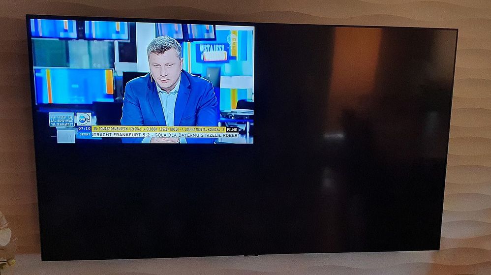

Od ponad roku jak posiadam światłowód w Orange z dekoderem Samsung ICU 100, mam problem z wyświetlaniem się obrazu na całym ekranie telewizora. Często obraz minimalizuje się tak jak na załączonym zdjęciu. Kiedyś działo się to raz na dwa tygodnie, a obecnie prawie nie ma dnia, że tak się nie robiło..
Dzieje się tak podczas włączania telewizora lub podczas przełączania na inny kanał.
Dodam, że od trzech dni mam nowy telewizor i robi się tak samo jak i na poprzednim, także nie jest to wina telewizora.
Żeby obraz znowu "wskoczył" na cały ekran za każdym razem muszę wejść w Menu Infolinii (przyciski na pilocie dekodera dcd) i tam wybrać pozycje albo "Wyjdź" albo "Uruchom ponownie". Zwykłe ponowne wyłączenie i włączenie dekodera nic nie daje.

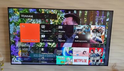

@jarmk tylko wyświetla się obraz, a menu po prawej stronie ekranu i u dołu już się nie wyświetla?
Powinno być menu. Przy włączeniu dekodera zawsze pojawia się mały obraz i menu. Po kliknięciu OK na pilocie powinien być pełny obraz.
Przywróć ustawienia fabryczne na dekoderze i sprawdź jak będzie wtedy obraz wyświetlany na telewizorze.

Zdjęcie z 1 postu przedstawia jak robi się podczas przełączania kanałów i nie ma taż żadnego menu ani po prawej stronie, ani u dołu, jest tak jak na zdjęciu.
Przy włączaniu powinien być mały obraz w lewym górnym rogu, to normalne....? ... ja podczas włączania telewizora mam tak jak na poniższym zdjęciu z tym pomarańczowym Menu startowym..

@jarmk masz bardzo nietypową sytuację na dekoderze. Warto więc zgłosić sprawę na infolinii: 510 100 100 lub na czacie. Może być konieczność wymiany dekodera.
Przy przełączaniu kanałów powinien być pełny ekran.

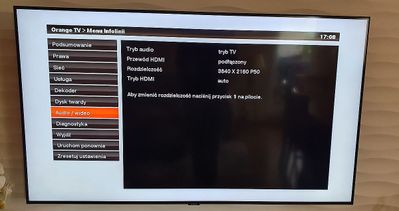

Sprawdź czy rozdzielczość dekodera masz ustawioną na AUTO w menu technicznym.

Tak, rozdzielczość mam na auto, poniżej foto.

Wracam do problemu, ponieważ dzisiaj podczas przełączania kanałów wskoczył mi znowu w lewym górnym ekranie obraz, tak jak na zdjęciu pierwszego postu..
Wymieniłem telewizor, wymieniłem kabel o czym pisałem w TYM wątku i co okazało się niepotrzebnie, bo dalej obraz się minimalizował oraz kilka dni temu wymieniłem dekoder.
Także nowy telewizor, nowy kabel, nowy dekoder i nic nie dało... także głupi już jestem, nie wiem co to może być.. i dziwie się, że tylko ja mam ten problem..
