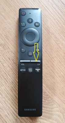

Tak jak powyżej napisałem przez tydzień używałem tylko oryginalnego pilota od Orange i ani razu nie było problemu z obrazem.
Dzisiaj po włączeniu TV od razu zacząłem przełączać kanały do przodu pilotem od TV i znowu wskoczył mi zmniejszony obraz..
Zatem problem występuje obecnie tylko, gdy zaraz po włączeniu TV, pilotem od TV Samsung (foto poniżej) przełączam kanały w górę lub w dół. Oczywiście nie za każdym razem po włączeniu TV tak się dzieje..

Skoro tak się dzieje tylko przy sterowaniu dekodera pilotem od telewizora to albo wchodzi w grę jakiś konflikt między kodami sterującymi albo błąd w obsłudze CEC (Anynet+) w którymś z urządzeń. Oficjalnie te dekodery nie wspierają CEC więc stawiałbym raczej na konflikt kodów. To wygląda na włączenie się PIP na TV.
Rada nasuwa się sama: nie używaj tego pilota.
Jeśli to jednak CEC, to objaw powinien jakoś zareagować na zmianę w ustawieniach TV (można wyłączyć lub włączyć obsługę tego protokołu).
