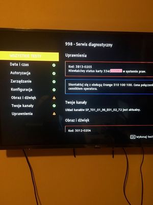

Posiadam dwa dekodery Sagem UHD86PL tzw multiroom. Drugi dekoder a właściwie karta nie działa. Otrzymuje komunikat niewłaściwy status karty w systemie praw. Dodam, że drugi dekoder został odpalony po długim czasie a właście to nigdy nie był podłączony do tv. Rozumiem, że pewne aktualizacje mogły wygasnąć, ale wszystko robie tak jak jest napisane na stronie (reset do ustawień fabrycznych dekodera, reset modemu itd). Nie wiem czy to istotne, ale w momencie gdy przekładam druga kartę z pokoju to wszystko działa, czyli wychodzi na to, ze problem z drugą kartą. Problem zgłoszony do Orange, jednak nadal występuje...
Proszę o wskazówki, czy jest możliwość zrobienia tego zdalnie czy w grę wchodzi wymiana karty?
Z góry dziękuję za pomoc.

@adboy Być może korzystałeś z pilota multiroom tak jak pisał @Piotrekk85. W chwili obecnej pilot już dawno się zakończył i pozostaje opcja komercyjna. Jeśli oczywiście to jest powód. Długie nie podłączenie dekodera nie powinno mieć wpływu na działanie, jeśli oczywiście dekoder i karta jest w ewidencji(załączone zdjęcie może temu przeczyć). W takim przypadku pobiera aktualizację kilka razy + parę resetów. Skoro zgłosiłeś temat to poczekaj na rozwiązanie, ewentualnie skontaktuj się ponownie np. na czacie.

@adboy wyjmij kartę z czytnika, przetrzyj styki i włóż ponownie. Jak nie zadziała, to pewnie dekoder do wymiany.
Możesz jeszcze zadzwonić na infolinię i poprosić o przesłanie uprawnień na kartę.

@adboy Karta ma okres działania. Jeśli jest używana ciągle to zgłasza się do serwera jako aktywna. Jeśli nie używasz jej dłuższy czas ( z tego co pamiętam 3 tygodnie) to wypada z puli kart aktywnych i trzeba zaciągnąć uprawnienia dla niej ponownie. Zrób jak radził @ketrasaArtur  wyczyść kartę i włóż odpowiednio do dekodera do samego końca (jak w pierwszym). Wejdź na kanał 998 i pozostań około 15 minut. Zawsze możesz później sprawdzić naciskając niebieski- zolty- niebieski na pilocie i wchodząc w menu dekodera czy masz pobrany adres IP i jakie masz uprawnienia tej karty. Porównaj z pierwszym, bo menu jest analogiczne. Pamiętaj o sprawdzeniu czy na kablu eth do dekodera nasz net...

@agat13 troszkę z kartami dekodujący mi inaczej wygląda. Karta nie zgłasza się do serwera. Serwer co pewien cykl wysyła zestaw kluczy desxyfrukących na kartę. Jeżeli dekoder nie był aktywny, to nowe klucze nie zostały wgrane. Tu komunikacja jest jednokierunkowa. Aby ponownie aktywować kartę, musi być wgrany aktualny zestaw kluczy, moźna to spróbować zrobić na odpowiednim kanale dekodera i/lub zgłosić na infolinii w celu aktywacji karty w dekoderze. Jeżeli karta jest sprawna, to po kilkunastu minutach powinna otrzymać uprawnienia, czyli nowy zestaw kluczy.

Kartę również czyściłem, zgłosiłem problem na czacie oraz telefonicznie i będzie to weryfikowane, starać nadać prawa czy coś w tym stylu. Boję się jednak żadnej odpowiedzi nie dostane, za pierwszym razem tak miałem... zobaczymy jutro...
A jeśli chodzi o kanał 998 to mam coś takiego jak na zdjęciu.
