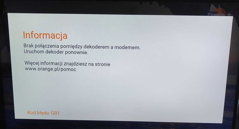

witam,
od dłuższego czasu mam problem z komunikacją pomiędzy dekoderem tv a modemem fun box 3 przez wifi. Jak włączam tv to wyskakuje mi komunikat" brak połączenia pomiędzy dekoderem a modemem. Uruchom dekoder ponownie". Ok. robię to. czasem pomaga, czasem nie - i tutaj restart modemu.
Ale co dziwne, czasami wyskakuje ta plansza z komunikatem o błędzie połączenia, a w tle widać że jest obraz i dźwięk (zobacz plik). I co? pomaga tylko restart dekodera.
Jego wymiana  nic nie dała, restarty modemu przez konsultanta Orange też. Coraz częściej tak wita mnie telewizor po włączeniu. Konsultanci ponownie restartują modem, problem nie znika.
Jest to już uciążliwe ...

Może moduł wifi w dekoderze o jakieś setne sekundy wolniej łączy się z wifi niż uruchamia obraz::D zapytaj o wymianę modemu na fb 6 , choć wina raczej leży po stronie modułu wifi dekodera.

@Profundis  zrób analizę sieci na pce Wifianalyzer.
Rozdziel sieci wifi i sparuje dekoder ponownie jeśli na aplikacji wyjdzie zasięg powyżej -60dBm
Dekoder łączy się po 5GHz

Skoro dzieje się tak w przewidywalnych momentach to podłącz na chwilę za pomocą przewodu aby przekonać się czy to problem z WiFi, dekoderem czy routerem. Jaki to model dekodera?

Żeby nie witał Cię ten komunikat zaraz po włączeniu TV to należy najpierw włączyć TV a dopiero potem dekoder. Wtedy będziesz miał bardziej urozmaicone obrazki na powitanie. Może to będzie mniej uciążliwe niż pociągnięcie paru metrów kabla dla testu.
