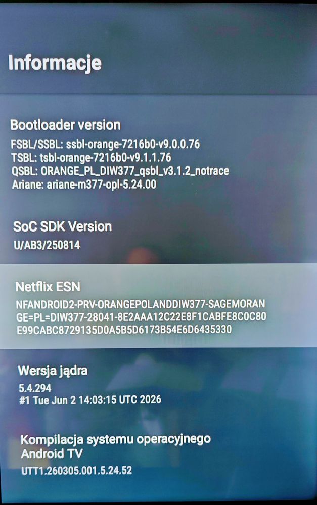

@JinX Być może podczas aktualizacji coś skopali, lub nie każdy sprzęt tak samo przyjął aktualizację. Załączam foto. Dwa ostatnie rządki Wersja jądra i kompilacja systemu są ważne. Tak jest na moim 4K Multi. Czy masz tak samo? Jeszcze może spróbuj np. odłączyć soudbar i przetestować czy będzie dalej tak?

@janio1 - tak, te parametry mam identyczne.
@j131 - Wersja 0.58.4_4747

Ano wygląda że ta aktualizacja po której launcher przedstawia się jako 0.58 itd. zrobiła coś bardzo dziwnego tym dekoderom. Ale to nie jest zupełnie nowa rzecz - narzekania na tę wersję pojawiają się od jej premiery. Nie wszyscy jak widać są dotknięci, ale sporo tego.

Tez miałem te wariactwa , ale po wyłaczeniu przycisku zasilania i odłaczeniu od prądu już wszystko dziala, wersja softu o ile dobrze zrobilem screena :
