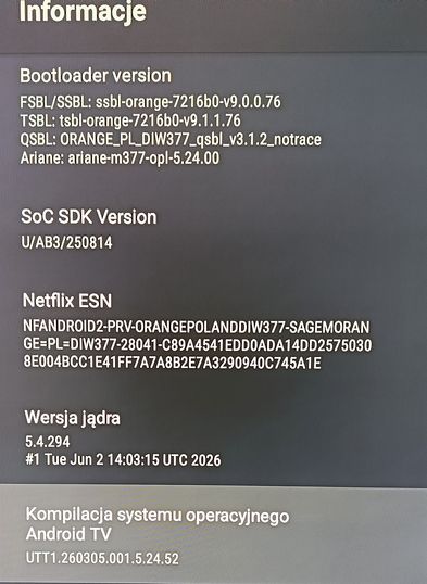

@JinX Być może podczas aktualizacji coś skopali, lub nie każdy sprzęt tak samo przyjął aktualizację. Załączam foto. Dwa ostatnie rządki Wersja jądra i kompilacja systemu są ważne. Tak jest na moim 4K Multi. Czy masz tak samo? Jeszcze może spróbuj np. odłączyć soudbar i przetestować czy będzie dalej tak?
