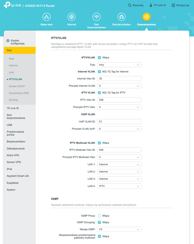

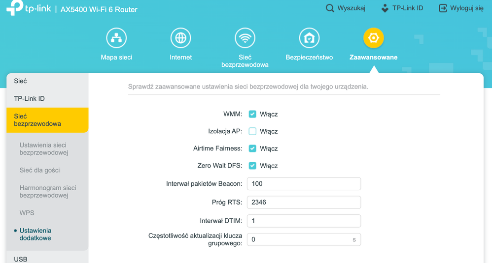

Orange światłowód + TV, ale ONT i własny router
Próbowałem z włączonym IGMP Proxy - bez znaczenia.
Nie widzę natomiast możliwości ustawienia multicast dla wifi. Jedyne dodatkowe ustawienia sieci wifi są jak na załączonym zrzucie (taki był dafault - nic nie zmieniałem).
@marcinez Chodzi o ptaszek pod IGMP Proxy „Bezprzewodowe przekierowanie…”. Nie chcesz przypadkowego ruchu multicast w sieci WiFi. Czy na dekoderze wyświetla się godzina? Mógłbyś jeszcze pokazać tablicę routingu?

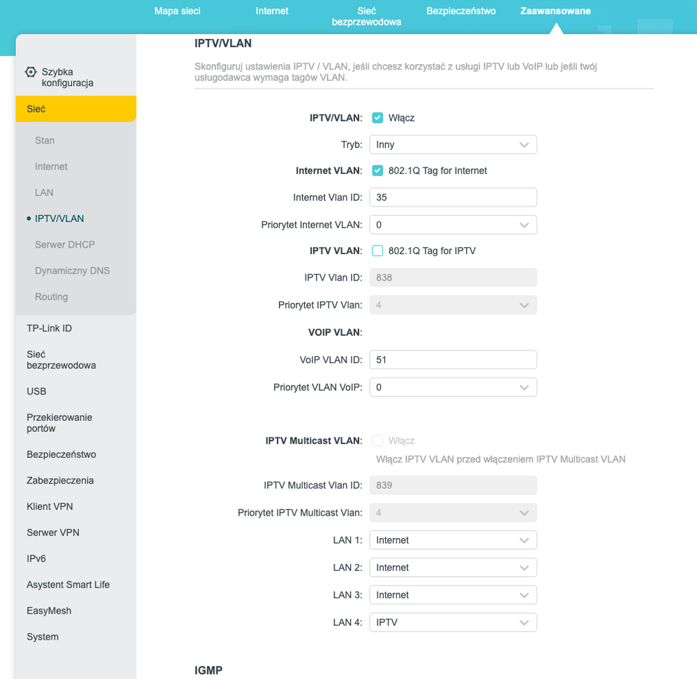

Już sprawdziłem 🙂
1. Na własnym routerze przy ustawieniach jak na załączonym zrzucie działa: TV na żywo; internet i nagrywarka, ale tylko odtwarzanie z podłączonego własnego dysku - nie działa cofanie programów i vod. O telefonie się nie wypowiadam, bo nie mam jak podłączyć.
2. Przy zamianie 838 na 839 w jednym miejscu i odwrotnie w drugim, znika TV na żywo, ale mogłem obejrzeć zwiastun na VOD.
3. W routerze (tp link AX 73) mogę odkliknąć w menu IPTV - IPTV Multicast VLAN, ale nie mogę wyłączyć samego IPTV VLAN bo wówczas oba się wyłączają. Wychodzi, że minimum musi być włączony IPTV VLAN (załączam zrzut)
To chyba tyle 😞  
@marcinez A 839 możesz wpisać w obu polach IPTV?
  • 21
  • 65
żadna z tych opcji nie działa 😞 nic się nie dzieje
Nie, krzyczy, że nie może być dwóch takich samych wartości
@marcinez Wartości 35 też nie można wpisać dla IPTV jednocześnie z taką samą dla internetu? To chyba albo rybki albo akwarium. Z tym, że to już ułomność konfiguracji tego routera a nie kwestia samego IPTV w Orange.
