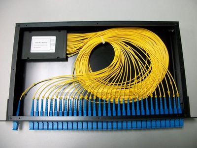

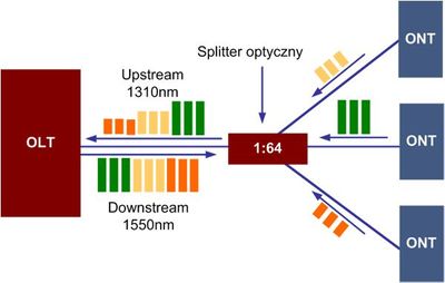

Dodam jeszcze, że jeśli chodzi nie tylko o własny router ale chcielibyśmy zrezygnować z ONT bo nasz router ma wejście optyczne, bądź SFP z wkładką, to z tego co wywnioskowałem Orange stosuje światłowodowe rozdzielacze pasywne, czyli np.: do bloku doprowadzany jest jeden światłowód i rozdzielany np.: na 30 mieszkań, ale rozdzielany pasywnie, jedno włókno do wielu, czyli w pewnym sensie segregacja "multipleksowanie" pakietów odbywa się w FunBox/ONT , oraz Orange używa różnych długości fali światła w jednym włóknie światłowodu na raz. Więc jak byś my im tam wpięli TpLinka z jakąś wkładką SFP to zakłócili byśmy Internet nie tylko sobie ale i innym. Może i FunBox to zawieszający się badziew, ale wkładka optyczna jest pierwsza klasa, znacznie szybsza od 1Gb/s, prawdopodobnie TX:1490nm, TX: 2.49Gb/s, RX:1310nm , RX:1.24Gb/s . Poza tym nawet jak byśmy dobrali wkładkę zgodną z siecią Orange to jak w Orange będą chcieli wprowadzić jakąś zmianę FunBox/ONT zaktualizuje się a nasza wkładka optyczna nie. Szkoda że Orange nie mówi o tym wprost, dla mnie to jest argument, FunBox musi być choć by w roli modemu, choć słyszałem że FunBox6 jest już całkiem spoko.
