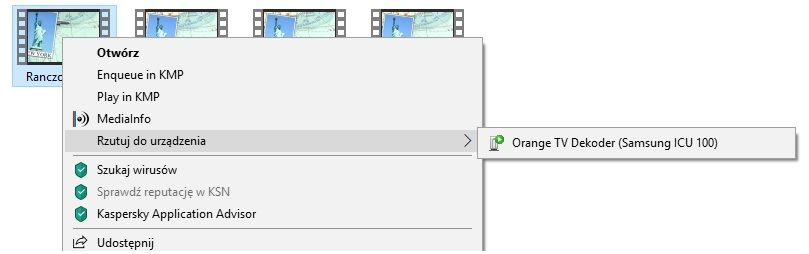

Cześć wszystkim, nie wiem jak rzutować ekran laptopa, ale wideo bez problemów.
Jeżeli dekoder tv (samsung)) i laptop sa w jednej sieci (nie ważne czy wifi czy kabel), to
myszka prawy przycisk na filmiku, dalej rzutuj do i wybieramy dekoder. Za chwile na tv (powinien być włączony dekoder i tv ;p-) )  pojawi sie filmik z dźwiękiem.
Pozdrawiam
