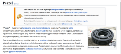

A co to ten peszel i czy nie będę miał zwarcia jak będzie np burza albo będzie padał deszcz

 jak dobrze zabezpieczysz i kabel będzie nienaruszony to nie powinno być zwarcia...
