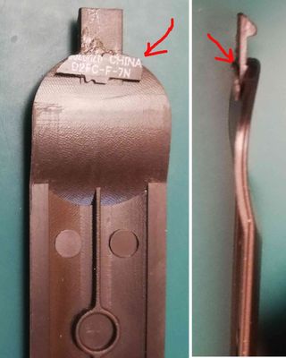

Pilot ICU100 irytował mnie od początku ponieważ otwierała mu się klapka baterii. W końcu nie wytrzymałem i zajrzałem do środka. Okazuje się że kiepskiej jakości plastiki po prostu są minimalnie niedopasowane i zatrzask "nie trzyma". Ciekaw jestem jak powszechna jest ta przypadłość?

Nawiasem mówiąc, można temu w prosty sposób zaradzić doklejając cienki kawałek plastiku na klapce, jak na załączonym obrazku. Po tym zabiegu klapka się nie otwiera, pilot działa oczywiście normalnie.

@j131 podziwiam inwencję i poczucie humoru. Ja osobiście miałem kilkanaście pilotów w rękach i w żadnym ( oświadczam w pełni władz umysłowych) klapka się nie otwierała samoczynnie...
Wręcz przeciwnie, trzeba się było czasem zaprzeć, aby ją otworzyć- wysunąć
