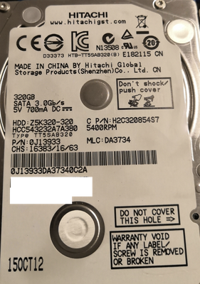

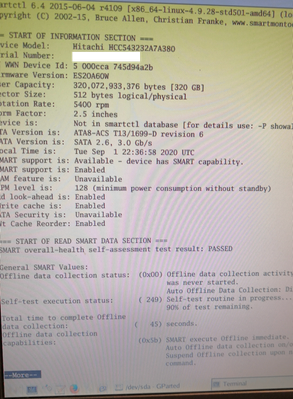

ten od UHD88 nie pasuje do niczego. On jest jakoś specjalnie spreparowany, żeby pasował tylko do UHD88. Podłączałem go kiedyś z ciekawości do normalnego sprzętu. Smartctl coś tam pokazywał, ale już coś więcej z nim zrobić, np dump dd, podejrzeć na gparted - nic poza I/O error, jakby był padnięty. A w dekoderze normalnie działał.

Dysk pvr z uhd 88 do whd 80
@pirenejnapisał(-a)
Wygrzebałem z telefonu fotki dysku dedykowanego dla UHD88, które wykonałem podczas czynienia tamtych eksperymentów:
