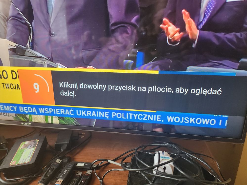

Jak w temacie nie umiem tego zablokować ani wyłączyć. Dokładnie po 3 godz oglądania dekoder domaga się wciśnięcia jakiegokolwiek przycisku na pilocie a jak nie to wyłącza aplikację orange tv a włącza mi PREMIERY FILMOWE na całym ekranie - Przegląd reklam premierowych filmów do zobaczenia który leci jak pokaz slajdów w zamyśle chyba jako screensaver to miało funkcjonować...
Gdzie jest ustawienie tego i można się tego pozbyć?

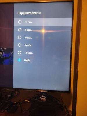

Wchodziłeś może ustawienia dekodera? Klikasz na pilocie  przycisk Menu wchodzisz do Menu dekodera później klikasz w Moje Konto następnie przechodzisz do  Ustawień  tam powinna być funkcja Automatycznego wyłączenia klikasz i wybierasz różne opcje od Nigdy po 8 godzinach wyłączenia. Jeśli wybierzesz opcje nigdy to dekodera nie będzie się wyłączał

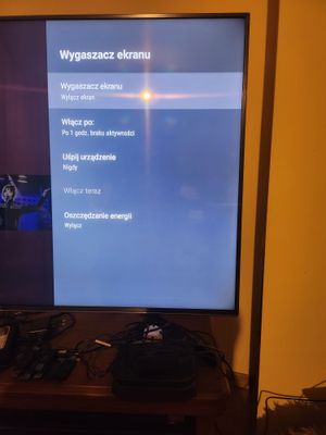

To nie wygaszacz ekranu, to efekt zgody na prezentację materiałów "polecanych". Wygaszacz ekranu definiuje się na poziomie androida (a nie aplikacji) i może być to tylko jednolite tło, obrazek albo wyłączony ekran.

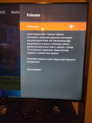

W ustawieniach profilu w aplikacji Orange TV trzeba wyłączyć zgodę na polecane.

Niestety to nie to bo mam wyłączone i cały czas jest to samo... 3 godz i pokaż slajdów

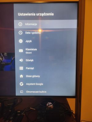

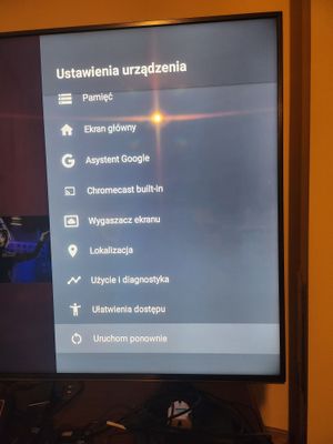

Podziękowania drogi Pablo5 za odpowiedź. Mam funkcje "automatycznego wyłączania" w ustawienia->wygaszacz ekranu->uśpij_urzadzenie
Nigdzie indziej nie ma...
Wyłączone i cały czas to samo
Czegóż ja tu nie powyłączałem.... wszystko co się dało z oszczędzaniem energii w apkach....

Mam 93 letnią matkę którą się opiekuję, czasem muszę wyjść na dłużej niż 3 godz i wtedy ona sobie nie radzi z tym choć wystarczy 3x wcisnąć strzałkę "<-" "wyjście" na pilocie. Strasznie ją to frustruje, jak mieliśmy dekoder samsunga nie było żadnych problemów...
