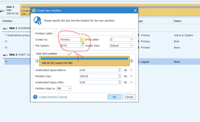

@Rafał32  witam musiał byś użyć tego programu  partitionwizard i przywrócić ustawienia dysku na te parametry powinien być widoczny dla komputera  a program partitionwizard na pc bedzie go widział i pomoże ci przywrócić parametry Bez tytułu.png

Z tego co kojarzę to format PVR/VFat. Kodowany przez dekoder OPL. Nie odtworzysz nic na PC... gdzieś już na forum to było... tym programem można przywrócić dysk do formatu fat/ntfc
https://www.dobreprogramy.pl/AOMEI-Partition-Assistant,Program,Windows,33871.html
Znalazłem wątek:
https://nasz.orange.pl/t5/Dekodery-i-inne/Dekoder-Samsung-ICU-100-formatowanie-dysku/td-p/41803#U418...
Dysk zewnętrzny
Wszystko działa dzięki za pomoc

Mega szacun ziom ! Ja formatowałem cały czas inaczej na unlocatted i się zastanawiałem co jest nie tak. Trochę filmik z innego tematu wprowadził mnie w błąd. A to było tak oczywiste ! Działa, tylko mankament jest taki że nie można pomiędzy dekoderami dysku podłączać. Masz 2 dekodery = 2 dyski.
