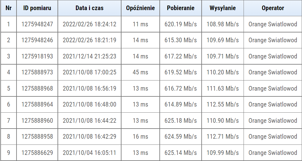

@wolfheart  a może po prostu sprzęt na którym dokonujesz pomiarów jest za słaby 🤔, takie moje luźne rozważania. Co do moich pomiarów to tu masz wycinek (światełko 600/100, FB 6, pomiary na laptopie po wifi)
