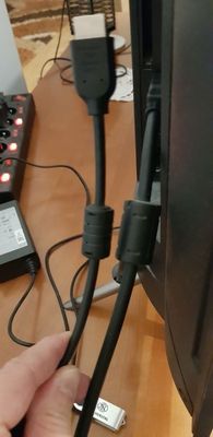

@jarmk- po moich perypetiach z ICU100 mam od dziś dekoder 4K Stream i zarówno obraz, jak i dźwięk na TVP4K są "żyleta" ponieważ - patrz porada  @agat13 - kabel HDMI.
Wymieniłem kabel HDMI, który otrzymujemy w zestawie od Orange na HDMI obsługujący standard 2.1 i problemy zniknęły jak ręką odjął (mój TV nie obsługuje standardu HDMI 2.1 tylko 2.0),  gwoli ścisłości : testowałem inne kable (HighSpeed/Ethernet i masę jakichś "fast") ale bez rezultatu.
Zdjęcie porównawcze grubości obu kabli ( lewy - Orange ).

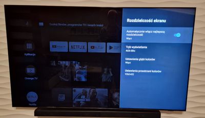

Moje ustawienia wyświetlacza w dekoderze 4K Stream - Ustawienia - Ustawienia TV, gdzie obraz jest idealny dla wysztkich kanałów oprócz tego jednego ciemnego TVP 4K, to:
Natomiast, gdy zrobię na "auto", tak jak w poniższych ustawieniach, to ten kanał TVP 4K robi się jaśniejszy, ale jest lipny i lipne robią się także wszystkie pozostałe kanały, wszystko "pływa", jest niewyraźne, napisy w paskach informacyjnych, np. na TVN24 są jakby podwójne..
Tak więc ustawienia w trybie "auto" rozjaśniają obraz, ale nie idzie tego oglądać..
Nie wiem, może telewizory Samsunga nie są kompatybilne jakoś z tymi dekoderami od Orange, bo w każdym który miałem to zawsze jest coś niedopracowanego..

Edit: Ustawcie na próbę tryb wyświetlania 4K2K-smpte i sprawdźcie rezultat ?
Ustawiałem wczoraj i dzisiaj i nic nie daje...

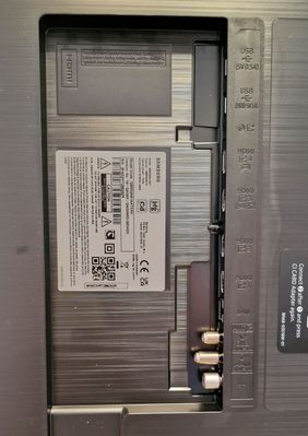

Próbowałem też zmian złącz HDMI, a mam takie.. i nic nie daje.
Trudno, przeżyje jakoś.. 🙂
