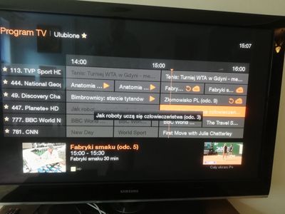

Błąd z niekonsekwentym wyświetlaniem zawartości kanału w EPG po aktualizacji jakby łatwiej odtworzyć. Jestem pewnien że nie jest to "nie nadążanie" za pilotem tylko raczej zbyt optymistyczna antycypacja ponieważ najpierw wyświetla się kanał właściwy a potem błędny. Opóźnienie jest ułamka sekundy więc trudno byc pewnym, ale tak mi się wydaje.
