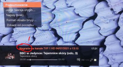

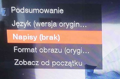

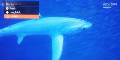

@DemostenesZakładam że oglądasz na ICU100 program wcześniej nagrany na dysku lokalnym. Jeśli tak, to wszystko zależy od trybu oglądania, są dostępne dwa różne, tak jak opisałem w tym wątku:
https://nasz.orange.pl/t5/Dekodery-i-inne/Ciekawostki-oprogramowania-ICU100-dwa-tryby-odtwarzania-na...
Jeśli pytasz w ten sposób to zapewne sprawdziłeś oczywistą metodę z klawiszem NAPISY którą stosuje się przy oglądaniu na żywo (i widocznie nie zadziałała), stąd wnoszę że oglądasz w trybie PVR. W tym trybie, z przyczyn tajemniczych i niejasnych, naciśnięcie klawisza NAPISY (a także klawisza AUDIO normalnie zmieniającego ścieżkę dźwiękową) nie ma żadnego efektu. Może to błąd oprogramowania, może tak jest specjalnie (choć nie wiem po co), ale tak już jest. Żeby uruchomić napisy trzeba wejść w menu dostępne spod klawisza OK.
W tym menu można już normalnie strzałkami wybrać opcję "napisy" (dwa razy strzałka w dół i jeszcze raz OK).
Jeśli na kanale były nadawane napisy to w (kolejnym) otwieranym menu możesz wybrać ich wersję (strzałka w dół raz lub dwa razy i OK).
