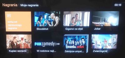

Pilot do tego dekodera ma klawisz PVR który otwiera menu z "nagraniami" - jeśli nie jest podłączony dysk zewnętrzny to jest to po prostu zawartość konta "multinagrywarki" w "chmurze":

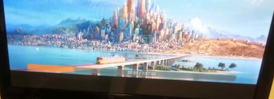

Wejście w poszczególne pozycje umożliwia ich obejrzenie. "Nagrania" można przewijać, stopować odpowiednimi klawiszami na pilocie, z podglądem klatek na ekranie (na marginesie, brak mi tu płynnego przewijania z podwójną szybkością). Na dekoderze zamiast numeru kanału wyświetlana jest wtedy szybkość przewijania. Przykładowy ekran przewijania wygląda tak:

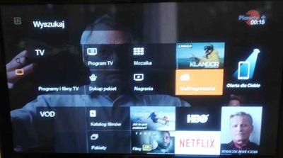

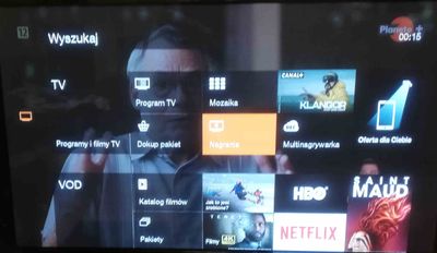

Co ciekawe, w głównym menu dekodera (tym paskudnym wyświetlanym po włączeniu) są aż dwie pozycje umożliwiające dostęp do nagrań:
 Jeśli nie ma dysku zewnętrznego to obie one prowadzą w to samo (?) miejsce:

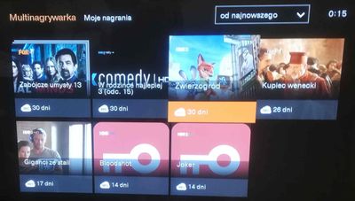

Wow, niespodzianka: to nie jest  to samo menu które wyświetla się spod klawisza PVR!
Wyświetlane są dodatkowe informacje (liczba dni dostępności nagrania, blokada 18+). To ciekawa niekonsekwencja bo na ekranie PVR tej blokady nie ma i można oglądać co się chce - z tego menu oglądanie dokładnie tego samego materiału jest "chronione" kodem. Ale to nie jest najciekawsze. Odtwarzaniem materiału zajmuje się inna procedura. W tym wypadku przewijanie klawiszami na pilocie jest możliwe ale odbywa się w zupełnie inny sposób - nie ma podglądu klatek ale na dole ekranu wyświetlany jest pasek z czasem:
Na wyświetlaczu dekodera wyświetlany jest w tym czasie normalny zegar. Jak dla mnie jest to zdecydowanie wygodniejszy tryb bo można w nieco bardziej kontrolowany sposób przeskoczyć do określonego punktu programu.
