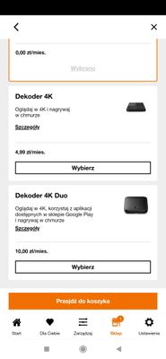

Dziś dostałem pisemną odpowiedź i stworzona została paczka. Orange wyraził zgodę na wymianę dekodera multi na duo. Fragment odpowiedzi:

Od poniedziałku już nie ma multi w sprzedaży, jest Stream i Duo.

@Glutnapisał(-a)
Ten Stream to bardziej na IWU200 wygląda.

Stream już dawno nie jest dostępny. Zastąpił go Duo. Skąd te sensacje @Glut?

@j131  4K to nie Stream?

@Glut  to IWU200
