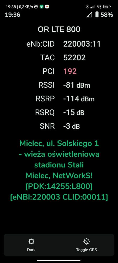

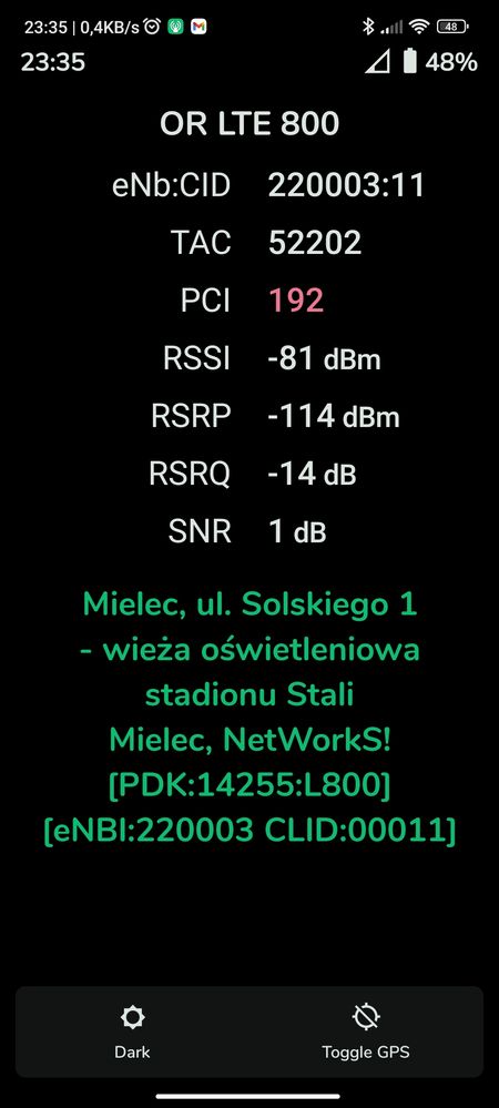

Wrzucam zrzut z netmonstera. Czy to wystarczy?
Wpis edytowany, dodanie grafiki z załącznika - Rafał

Dziwne, bo zadieg jest dobry, RSSI na dobrym poziomie...a kresek mało

RSSI wskaźnik mocy (nie jakości)

@Kgb Tu masz krótki opis parametrów Opis wskazań CSQ, RSSI, RSRP, RSRQ w 3G/LTE info (3ginfo) (Strona 1) — Oprogramowanie — eko.one.pl
Według mnie transmisja zakłócana i nadajnik przeciążony...
