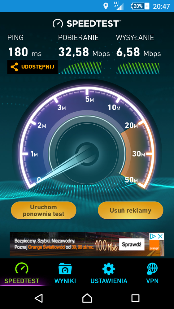

Wysoki ping LTE dla domu
Chyba z tym pingiem to problem ogólnopolski. Wyniki z wioski pod Krakiem:

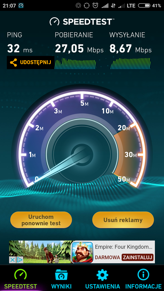

@Piotrekk85  A u Ciebie jakie pingi ?
  • 32396
  • 41514
Sporo studentów pojechało do domu więc względnie dobrze.

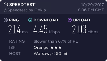

Problem z pingiem występuje od kilku dni na dwóch urządzeniach w różnych lokalizacjach. Przedtem wieczorami tylko prędkość siadała. Dzieje się to tylko przy LTE, w HSPA ping jest spoko:
Jakaś diagnoza, porady ?
