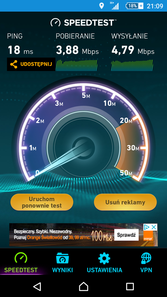

Wysoki ping LTE dla domu
Chyba z tym pingiem to problem ogólnopolski. Wyniki z wioski pod Krakiem:
  • 2980
  • 7879
  • 201
@Piotrekk85  A u Ciebie jakie pingi ?
  • 33163
  • 41259
Sporo studentów pojechało do domu więc względnie dobrze.
  • 2980
  • 7879
  • 201
Problem z pingiem występuje od kilku dni na dwóch urządzeniach w różnych lokalizacjach. Przedtem wieczorami tylko prędkość siadała. Dzieje się to tylko przy LTE, w HSPA ping jest spoko:
Jakaś diagnoza, porady ?
