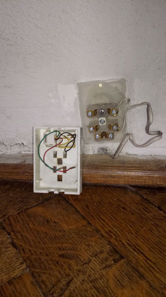

Dzień dobry,
Rozsypał mi się gniazdko. Gdzie podłączyć kable: zielony i czerwony?
I czy to gniazdko zamyka się na klej czy jest jakiś inny sposób?
PS. To linia tylko z telefonem.

PSTN problem z gniazdkiem
@spiro  Gniazdko nadaje się do wyrzucenia. Dwie części trzyma śruba, która została wyłamana. W jaki sposób podłączysz czerwony i zielony nie ma znaczenia. Proponuję kupić nowe gniazdo już z wtykiem rj-11.
Faktycznie. Zauważyłem również ze kable mają oberwanie końcówki.  Zatem czeka mnie wizyta w sklepie.
Jak rozumiem da się kupić taką samą i wykorzystać to co jest w ścianie?

@spiro  Raczej polecałbym takie:
di_7509.jpgTego, co Ty masz się już nie stosuje. To tylko jedna śruba, którą wkręcasz również w takie gniazdo jak powyżej. Moim zdaniem szkoda czasu na zgłaszanie uszkodzenia do Orange, skoro można wymienić takie gniazdo w dogodnym czasie bez czekania na kogokolwiek.
