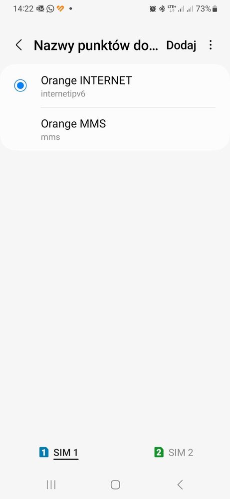

Wejdź w ustawienia, połączenia, sieci komórkowe, Nazwy punktu dostępu
i pokaż screenshot co tam masz.

Mam dokładnie taki sam problem. Po rozłączeniu czy oddaleniu się od sieci WiFi telefon powinien się przełączyć na dane komórkowe co robi ale niestety nie ma internetu. Część aplikacji się otwiera a część od razu wyrzuca brak połączenia. Pomaga restart ale ile razy w ciągu dnia można robić restart aparatu.
Dodatkowo zdarza się, że po podłączeniu po bluetooth do auta jak wyjdę i wrócę za chwilę już nie chce się połączyć i potrzebny kolejny restart. Co za dziwny telefon.
Poniżej załączam screen o którym mówił przedmówca.
