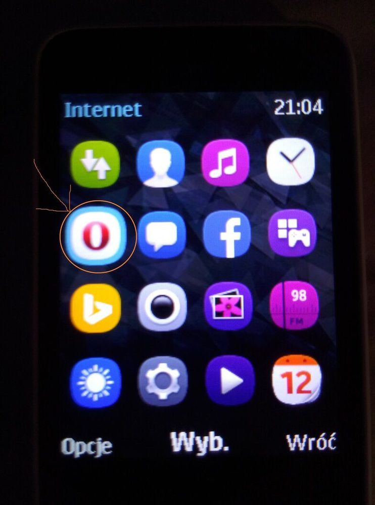

Nie działa internet w abonamencie Orange (telefon Nokia 225)
I czy internet u ciebie wygląda jak te czerwone duże O?
