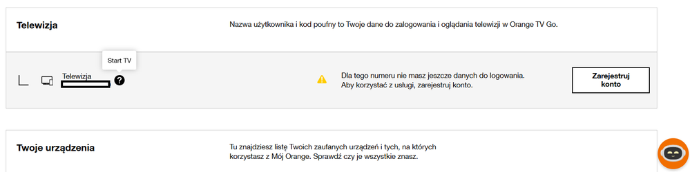

A tak wracając do mojej umowy, w telewizorze chciałem zainstalować aplikację mobilną Orange TV Go. Na ekranie wyskoczył mi komunikat, że aplikacja Orange TV Go dewelopera Orange Polska jest niedostępna w Google Play na tym urządzeniu (TCL43P615-43"). Informację o aplikacji otrzymałem w salonie Orange, gdzie wczoraj zdałem router FB 2.6. Konsultantka powiedziała mi, że najpierw powinienem uruchomić aplikację właśnie na telewizorze.

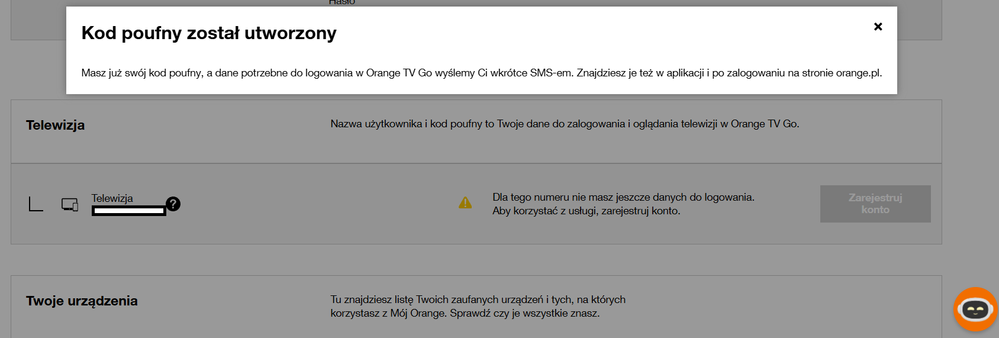

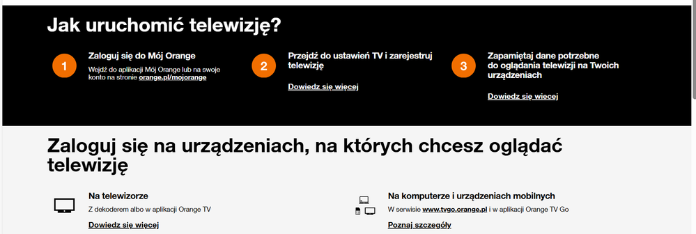

@j131 , jestem w takiej cz...dziurze, że nawet techniczny na 510800800 się rozłączył, a najpierw sam po Twoim wpisie próbowałem samodzielnie dojść do sedna mojej zagwozdki, a potem konsultantka na 510100100 powiedziała najpierw, że na moim tv z Androidem nie da się, bo nie wszystkie dadzą radę pobrać aplikację. Potem potwierdziła moje wątpliwości, że tak, to chodzi o Orange TV GO a nie o Orange TV. Potem z technicznego powiedział mi, że ten proces, który pokazuję na screenach jest w trakcie realizacji i trzeba czekać, ale i tak mi się rozłączył. Sam zobaczysz. Odnośnie stacjonarnego, to jeszcze przed podpisaniem umowy, przekazałem do Netii zlecenie na przeniesienie i na drugi dzień już miałem od nich przez kuriera DPD nowy telefon z bazą. Po kilku dniach już miałem aktywowany numer tymczasowy i on działa równolegle z dotychczasowym. Na początku listopada mam potwierdzony już telefon u nich. Muszę jednak przejść etap cząstkowych i pełnego cyklu rozliczeniowego. Będzie więc żona miała możliwość swobodnego przemieszczania z telefonem, jak z komórką. To Maxcom.
@deest , pytanie, ile płacisz za inne usługi było skierowane do @ŁysaKaszankaINC . Chyba, że Ty używasz dwóch kont pod innymi nickami😊Orange TV 2025-10-09.pngTelewizja 2025-10-09.pngKod poufny 2025-10-09.png

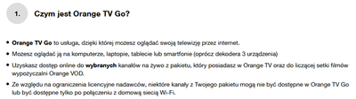

https://play.google.com/store/apps/details?id=pl.orange.boxlesstv&hl=pl Zainstaluj tą aplikacje na telewizorze. Orange TV GO jest na telefony, jak sama strona Orange mówi:
