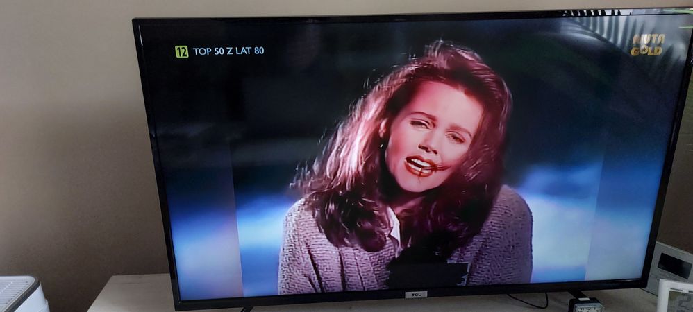

@j131 , masz rację, ale dla mnie to alternatywa dla porównania, co jak działa i jak działa. Tak wyszło...poprostu. Jeszcze się w tym nie zatraciłem😊. Rok, nie wyrok, a dwa lata za brata, ...przeminą lata. Niech żyje wolność, wolność i swoboda...😀 Jedni w każdym pokoju mają kilka telewizorów z multiroomem, a @ketrasaArtur pewnie całą szufladę smartfonów😊 Kamery hulają na innej sieci, a reszta w Orange. Taki podział ról. Tak mi dużo pomagasz, bo jestem mądrzejszy o Twoje i innych uwagi. Wczoraj miałem zgłoszenie techniczne nt. appki Orange TV i natychmiastowy telefon zwrotny z działu technicznego, a dzisiaj sprawdzałem i zapisałem sobie kanały, słuchając na NUTA GOLD przeboje z lat mojej fascynacji "piątym biegiem" 😊 Moja pierwsza styczność z przebojami Zachodu, to nocne czatownie i nagrywanie z radia Ludwik na ZK-120T kabelkiem z Radia Luxemburg😀 Czemu miałbym"umierać" w zacofaniu?. Jestem Tobie i innym wdzięczny-dziękuję😊
Próbka z Orange TVBelinda Carlisle-Circle in the sand (1987)Belinda Carlisle-Circle in the sand (1987)

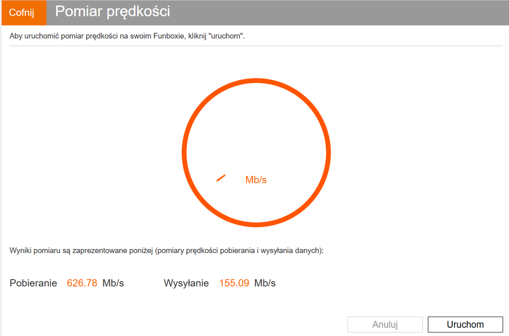

@j131 , tak się akurat złożyło, że moje 10 Mb wkurzało mnie na maxa i nie widząc światełka w tunelu, szarpnąłem się na Netię, a tamto dziadostwo wyłączyłem i FB2.6 stał bezrobotny. A że mając w planie wytrzymać pozostały czas w Orange na tej 10Mb i zostać z Netią na 300Mb/s. Jednak życie napisało scenariusz, że jest już FTTH z możliwością migracji, co w normalnych procedurach możliwe jest tylko w końcówkach umów, toteż role się odwróciły. Wytrzymać muszę z Netią, bo nawet stacjonarny zleciłem przenieść przed migracją w Orange. No kto "bogatemu" zabroni?😀 Coś "zaskórniaków" przez 40 lat pracy na kolei zgromadziłem na godziwą emeryturę😀 Nie, nie wchodzą sobie w drogę, bo na kamerach poprawiła się siła sygnału w Netii, a Orange mam na pozostałe urządzenia. Nie znam się na tym, ale rozdzielenie sieci poprawiło moje wyniki speedtestu, przy czym, w obu smartfonach odhaczyłem automat z 5G na LTE, tym bardziej, że kamery i aplikacja Orange TV preferują 2,4 GHz. O dziwo! Po wczorajszych kłopotach z widocznością kanałów w tv, z TCL-owskiej przeglądarki BrowseHere wpisałem w wyszukiwarce https://tvgo.orange.pl
no i wskoczyła mi aplikacja Orange TV GO dedykowana dla mobilnych, a nie Orange TV. Po wpisaniu danych z kodem, kanały (35) i techniczny Centrum diagnostyki. Tak się mi porobiło, bo odinstalowałem Orange TV i za chiny ludowe Google Play nie reagowało na moje komendy. Ale jest ok.
@j131 , @Samotnick  i @ketrasaArtur , taki pomiar wyskoczył wczoraj z panelu FB 6. Po raz pierwszy tam wlazłem. Całkiem spoko interfejs😊

Zupełnie nie rozumiesz jak to działa, mieszasz WiFi z GSM i wyciągasz jakieś kosmiczne argumenty i przypowieści.
Masz dwa rutery WiFi? Jeden to IDU a drugi to Funbox? Jeśli tak, to one sobie robią pod górkę, na 100% - nie musisz mieć żadnego sąsiada, sam sobie jesteś sąsiadem który przeszkadza.
Internet "ze światłowodu" nie zależy od Twoich sąsiadów, BTSów ani innych fanaberii i jest super stabilny, w przeciwieństwie do internetu z tego GSM (ODU-IDU).
No chyba że podłączyłeś ten światłowód, ale masz Funboxa wyłączonego z prądu, to wtedy już zupełnie Cię nie rozumiem.
A, oglądanie telewizji przez aplikację Orange TV Go to też swego rodzaju masochizm, bo tam jest dwa razy słabsza jakość - przynajmniej według danych oficjalnych. Skoro raz pokazałeś, że działała ci "normalna" aplikacja, to tego należało się trzymać. Jeśli jednak puszczasz internet do telewizora przez ten wynalazek od konkurencji (GSM-WiFi czyli ODU-IDU) to i tak cud że cokolwiek na tym działa. Poprawnie (to za co płacisz!) powinieneś mieć telewizor podłączony kabelkiem do Funboksa, i na telewizorze odpaloną apkę Orange TV. Nic by ci nie znikało ani się nie zacinało.
Jak na razie jedyny pożytek jaki masz z tego światłowodu, to obrazek ze speedtestu który pokazałeś. Dość iluzoryczny pożytek.
