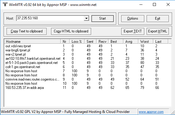

@Banan922 to spinguj sobie te dwa serwery z testu.
Tu masz Hiszpanie: 37.235.53.160
A tu NYC: 108.61.159.77

@-brtk-  Już to zrobiłem właśnie i o ile do NY idealnie wyliczyłem kraje przez jakie leci, to Hiszpania wyglądała mi na opentransit a leci telią, cóż, możliwe że wina hosta bo ping podskakuje już kilka hopów po tym jak kończy się telia.

U mnie np. jest ładny ping aż nie dojdzie do cogentco, który nagle podwyższa ping do 80ms, więc tutaj nie musi być Orange winne, tylko trasowanie samego serwera.
Wklej swoje wyniki do NYC i tej Hiszpanii.

To też ciekawe skąd ta różnica w pingu do NY.. 🙂

Co ciekawe? To już z winy Telii co prawda, bo widzę w UPC to samo - ale do Nowego Jorku taki sam ping jak do Londynu 😜

@-brtk-   Czyli sam widzisz - spośród wszystkich węzłów z jakich korzysta Orange to telia jest jednak najlepsza. Na pewno lepsza niż opentransit i rent.net. Przez opentransit ping do NY byłby 120-130.
Swoją drogą dziwne że u Ciebie idzie telią a ping jest 120+... tym bardziej że w Orange jest niższy o_O

A co do Telii - fakt, Telia najlepsza - ale co z tego, skoro Orange ma za małe pasmo z Telią i puszcza ogromną część ruchu przez opentransit - bo tam praktycznie nic za to nie płacą - to węzeł głównego Orange i tak, więc tam tak na prawdę ruch jest dla nich bezpłatny. Ale jego jakość, to już nikogo nie obchodzi ;]

@Anonim przeklamuje winmtr, do Londynu masz niższy ping, spinguj sobie to 80.91.249.10
@Banan922 dlatego napisałem, że ciekawe skąd ta różnica, tym bardziej, że mam do hbg 22-25ms...

@Anonim  Dokładnie. Poza tym pisałem wcześniej - telia udostępnia swój szkielet setkom dostawców w europie i na świecie, opentransit jest tylko dla Orange i tym bardziej dziwne że właśnie opentransit który jest 100 razy mniej obciążony - jest gorszy. Ping przez opentransit powinien być elegancki i nieskazitelny.
