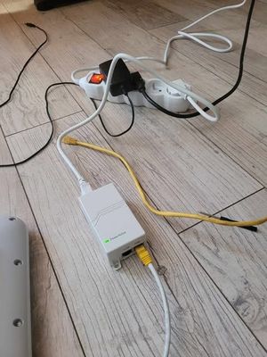

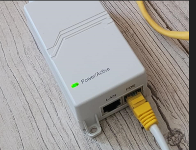

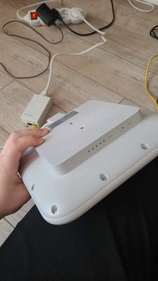

 @Glut zasilacz pali sie na zielono jak podłączam pod router ale sam router sie nie włącza

@BoguLekOdepnij kable i podepnij jeszcze raz.

robiłem tak dziesiątki razy.
nawet klikałem to i nic

Akurat tego co najistotniejsze czyli połączenia kabelka z ruterem nie ma na obrazkach. Kabel musi mieć wszystkie żyły i styki sprawne i musi być porządnie wpięty.

@BoguLek  masz instrukcję: https://www.youtube.com/watch?v=cnMt4DJq2Pc&ab_channel=TajoActing
Jak uruchamiasz to odczekaj z 5 minut. Kiedy kabel będzie źle wpięty na pewno nie zadziała.

@BoguLek zakładam, że kabel od routera jest wpięty w gniazdo RJ-45 PoE. Inaczej router nie dostanie zasilania i nie włączy się.
Druga sprawa, to sprawność kabla, czy jest sprawny. Jak masz inne kable, czy zasilacz z RJ-45 PoE, to warto sprawdzić na innym zestawie.

Przyjadę po pracy to podłącze jeszcze raz i zobaczę ale już wtedy. Zostawię router na te 5 minut. Dodatkowo porobię więcej zdjęć i wam podeślę. Myślałem że weszystko jest okej podłączone przez to, że wejście na kabel zasilający jest jeden i go bardzo dokładnie wpinalem.

@BoguLek na zasilaczu masz dwa, jedno RJ-45 PoE z zasilaniem do routera zewnętrznego, drugie RJ-45 do podłączenia z innym urządzeniem sieciowym i te gniazdo nie ma zasilania. Jeśli pod nie podłączony został router zewnętrzny, to nie zadziała. Musi być podpięty pod RJ-45 PoE.

Zrobiłem tak jak na instrukcji. i ten kabel szeł do routera. Po odpięciu kabla od routera dioda power zmieniała kolor na pomarańczowy

@BoguLek po ponownym połączeniu router zareagował? Zapaliły się diody informujące o stanie routera?
Może trzeba podłączyć się pod router i odpowiednio go skonfigurować, dopiero zapalą się diody.
