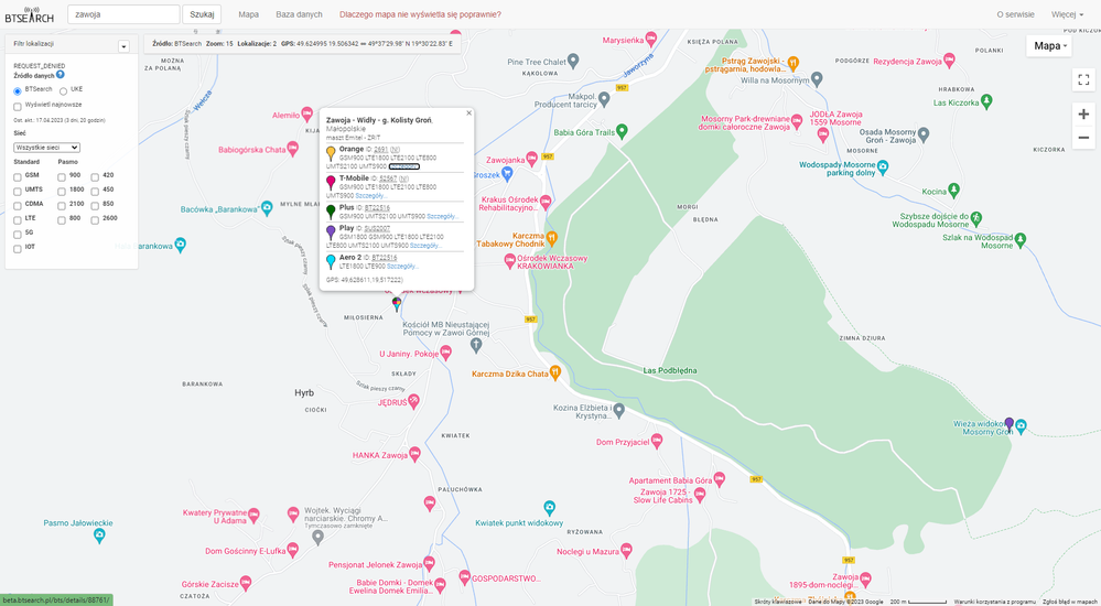

Narysowałem nadajniki i dom swój w górach może teraz będzie okNadajniki koło mojego domu Zawoja.png
  • 1263
  • 4155
Router Lte/5G z wszystkimi pasmami częstotliwości
Co  o tym  myślicie? mimo tych drzew uda mi się polepszyć prędkość mając słaby zasięg na tym microtiku nawet jak nie będzie na dachu?Wykaz 1.jpgWykaz 2.jpg

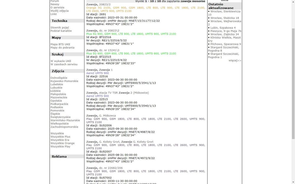

Do BTS-a na schronisku Mosorny Groń masz najbliżej, ale z powodu lasu obstawiam że będzie słaby zasięg. Za to BTS na maszcie Emitel w Zawoii powinieneś złapać bez problemu. Bo maszt jest wysoki i w dodatku na górce.
Nadają z niego wszyscy ważniejsi operatorzy w tym Orange
Więc powodzenia.

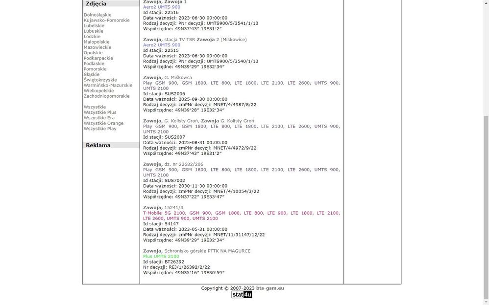

Sprawdziłem jeszcze ten BTS na górze Miśkowcowej i też możesz próbować. Jest to maszt Emitelu do retransmisji sygnału telewizyjnego i też nadają z niego najważniejsze GSMy. Góra ma
757 m n.p.m., a maszt 30m.

@tuptus55  Wydaje mi się że jedynie do nadajnika góra miśkowców będę mógł kierować microtika tamten 2 to może być ciężko ale spróbuję.

@tuptus55  A jak otworzyłeś tą mape btsearch ja wpisuje zawoja to mapa nie wczytuje nic? na google chrome np.
  • 66
  • 265
Bo nie działa wyszukiwanie. Trzeba sobie ręcznie znaleźć.
