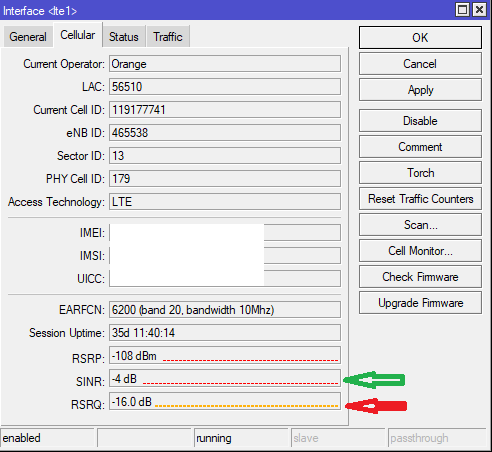

Napisałem, że Mikrotik ATL/LHGG ma zasięg 7km jeśli nie ma przeszkód. 2.5km więc powinno być w zasięgu, ale jeśli jest widoczność. Piszesz za mało danych, a my zgadujemy co Ci odpisać. Chcesz precyzyjnych odpowiedzi to zadawaj precyzyjne pytania z opisem: np. "Potrzebuję uzyskać transfer na poziomie 10Mbps (upload) po łączu GSM. BTS Orange o ID: 77652 mam w linii prostej 2.5km. Jest widoczność, ale mieszkam na parterze w zabytkowym domu i nie mogę niczego powiesić na dachu lub elewacji"
Więc odpowiedz na pytania:
1. Czy na trasie z miejsca gdzie chcesz zamontować antenę do BTSa nie ma przeszkód pogarszających zasięg (górka z ziemi/skał, drzewa, budynki, czynny zakład przemysłowy, GPZ (Główny Punkt Zasilania - miejsce gdzie schodzą się linie elektryczne wysokiego napięcia))?
2. Jakie ID ma ten BTS? Bo może ten maszt, który myślisz że jest 2.5km od Ciebie to nie jest akurat Orange. Poza tym będziemy wiedzieć jakie pasma obsługuje ten BTS i co możesz tam uzyskać.
Ponieważ mieszkasz w innym miejscu niż domek z kamerami czekamy na odpowiedzi.
Za pomocą aplikacji na smartfona np. netmonster ustal jakiego BTS-a odbierasz (smartfon z kartą Orange)?
Potem na stronie http://beta.btsearch.pl/ ustal, w którym kierunku od Twojego domku jest ten BTS złapany przez smartfona i w tym kierunku celuj antenę GSM.
 Możesz w ciemno kupić tego Mikrotika. Jak zrobisz to przez Internet będziesz mieć jako konsument 30 dni na zwrot. Wtedy na miejscu, doświadczalnie ustalisz czy daje radę czy nie. Proszę tylko o informację zwrotną czy Ci się udało. Najlepiej printscreen z mocy sygnału. Jak z załączonego obrazka.
