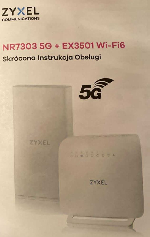

Jak w temacie, szukam routera na którym wyciągnę najwięcej Mbitów/s, mam też pytanie odnośnie anten,
W związku z nasilającymi sie w ostatnich dniach problemami z prędkością internetu mobilnego w mojej okolicy postanowiłem że czas najwyższy zakupić sprzęt.
I przechodząc do clue tematu:
Pytanie numer 1. Czy anteny muszą być dedykowane tzn. razem z routerem czy można kupić antenę zewnętrzną dowolnie wybraną byle obsługiwała przesył i odbiór z pasm obsługujących 5G?
Pytanie numer 2. Jaki router polecacie? Najlepiej jakby miał funkcję Port Forwarding (Włączenia UPnP) żeby dało się hostować gry.
W przypadku mojej okolicy jak chodzi o pasma 5G to (czytaj głosem walaszka) nie jest dobrze, co prawda nie jest też źle, można powiedzieć że jest średnio, jest to 700 i 2100 MHz (do BTSa mam 3,185 metrów (3,19 kilometrów) ale nie nastawiam sie na odbiór prędkości większych niż 250Mbitów/s (zrobiłem mały rekonesans tj. kumpel mający 500 metrów dalej od BTSa kupił sprzęt widoczny na załączonym obrazku i bez anteny na dachu wyciągał 25-100 Mbitów [antena położona na półce], po podłączeniu anteny 100Mbit/s+ a po kupieniu i podłączeniu skrętki RJ45 w najnowszej technologii z transferem do 2,5Gb/s [tak przyszłościowo :D] wynik 160 Mbitów/s jak na obrazku, a aktualnie net hula między 80-100 Mbitów/s w godzinach szczytu i nocą 140-180)
