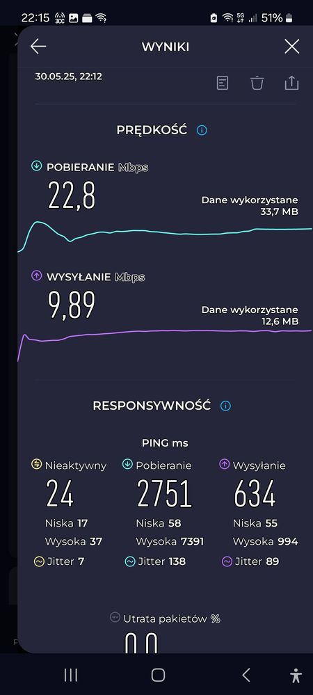

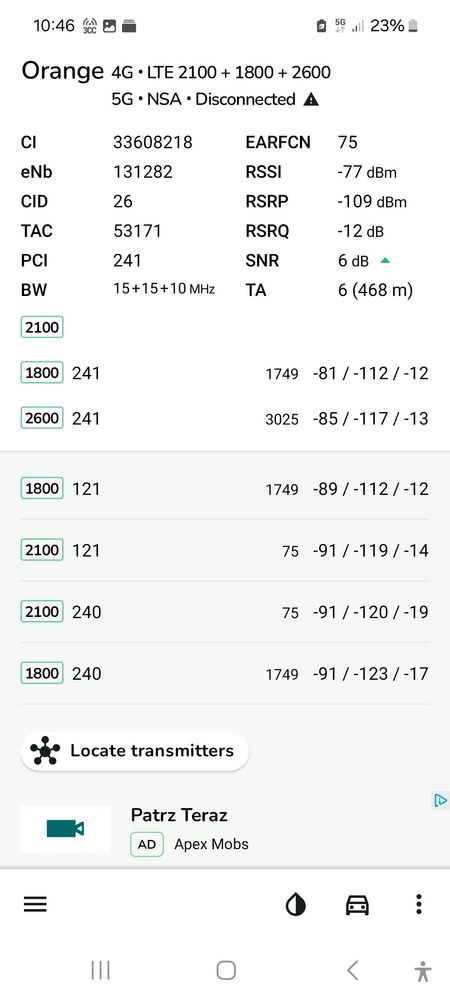

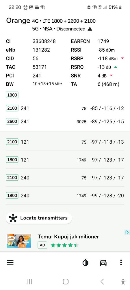

@j131 , zainstalowałem tę aplikację, ale to rozgryzienia przez speca od takich parametrów. Ciągle coś się zmienia, natomiast z appki speedtestu prostsze parametry. Tylko że i tak ja jak większość kierowców. Wie, gdzie bak i kierownica, oraz z mojego skrzywienia zawodowego-SHP (samoczynne hamowanie pociągu), czyli sprzęgło, hamulec i pedał gazu, ha, ha ha 😂 Jak działa, to dobrze😀 Może się uda wkleićScreenshot_20250530_222055_NetMonster[1].jpgScreenshot_20250530_221512_Speedtest[1].jpg

I to jest w domu czy na zewnątrz?

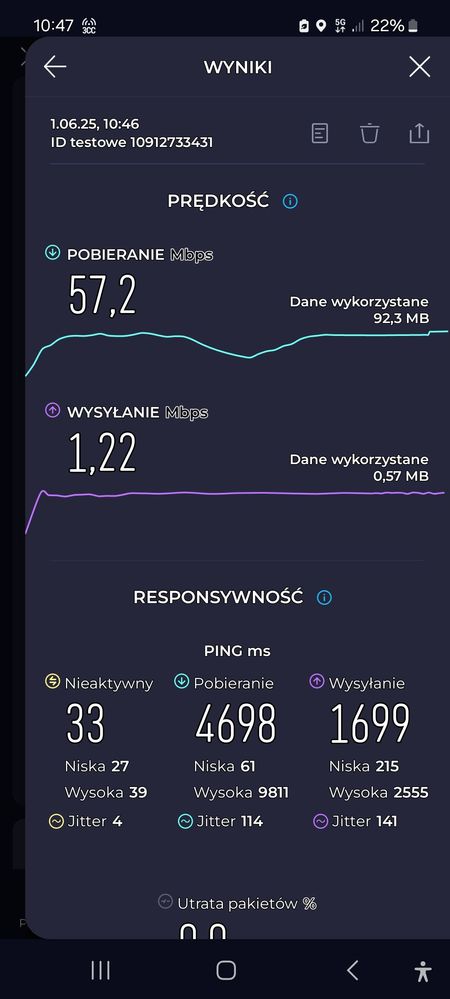

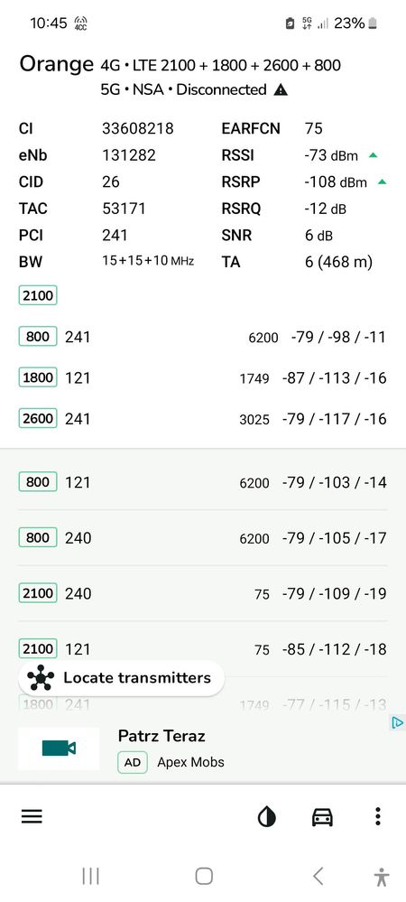

@j131 , tamto było w domu na kanapie i to dzisiejsze teżScreenshot_20250601_104551_NetMonster[1].jpgScreenshot_20250601_104605_NetMonster[1].jpgScreenshot_20250601_104727_Speedtest[1].jpg

To w takim razie na Twoim miejscu kupiłbym jakiś prosty ruter GSM wewnętrzny, może nawet z obsługą 5G i wypróbował. To byłby koszt kilkakrotnie niższy niż ODU-IDU, a efekt końcowy byłby i tak dużo lepszy niż na ADSL. W wyborze sprzętu wiele nie pomogę, ale koledzy którzy na takich łączach siedzą na pewno się włączą i podpowiedzą co ewentualnie kupić (na testy, z perspektywą zostawienia na stałe zamiast FB2 i ADSL).
