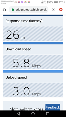

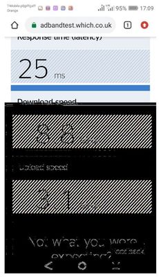

Witajcie

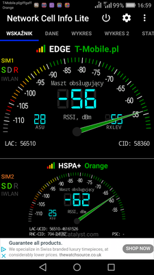

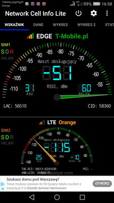

włożyłem dziś kartę sim z Orange do telefonu Haweli p8 lite. Oto wyniki z pomieszczenia, w którym miałby być router (w każdym przypadku dolna wskazówka należy do Orange, w tel były 2 karty sim, jedna to zagraniczny operator):

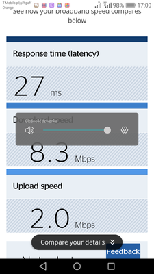

Speed test jest z polączenia 3g.

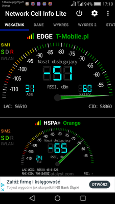

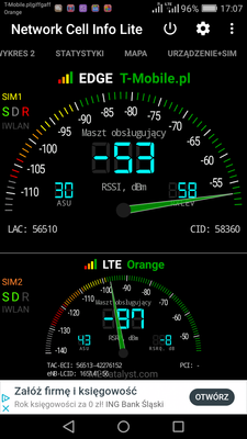

A oto wyniki z dachu:
1) pod LTE (sorry za drugie zdjecie, nie wiem co jest powodem takiego defektu)
2) Pod 3g
I teraz gwóźdź programu: Jest potencjał pod Orange mobilny + antena zewnętrzna (oferta na firmę pakiet 990 gb miesięcznie) czy to nie będzie działać? Od razu mówię, że nie oczekuję prędkości na poziomie 50mb/s lub więcej. Zadowoli mnie to, co pozwoli na jednoczesną obsługę streamingu video (np. netflix/youtube) na jednym urządzeniu i swobodne surfowanie po internecie na drugim.

@majkel84 witaj! Wyniki z dachu sa obiecujace i mysle ze jak najbardziej zestaw z antena zewnetrzna zda egzamin👍 dobrze przeczytlem 990 GB? 😲

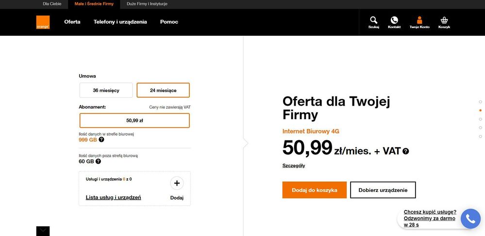

Dzieki za pozytywna opinię, oby to się sprawdziło :cathappy: a co do oferty, spójrz proszę tu:
Mam nadzieję, że nic nie przeinaczyłem :cathappy:

@majkel84 na to wygląda, że HSPA+ będzie miał najstabilniejszy sygnał. LET jest na granicy zasięgu i możne zrywać połączenie. Po dołączeniu anteny z routerem dobrze by było jeszcze raz próby przeprowadzić i ewentualnie w tedy dobrać najlepsze ustawienia.
Co do oferty internetu Biznesowego, to zakładam, że prowadzisz działalność gospodarczą, żeby podpisać umowę na taką ofertę?
Dodam jeszcze, że chwilkę zerknąłem na regulamin:
  • ustalenie Strefy Biurowej ustala się przy pierwszym uruchomieniu karty SIM. W tej strefie przysługuje pakiet 999 GB danych, z pełną prędkością. Po przekroczeniu prędkość możne zostać ograniczona do 1 Mbit/s
  • w razie potrzeby Strefę Biurową można zmienić po przez konto, ale zmiana jest płatna
  • korzystnie z internetu poza Strefą Biurową jest możliwe, ale najpierw należy zakończyć obecną sesję i połączyć się z internetem poza strefą. Jeżeli nie zakończy się sesji, to cały transfer zostanie doliczony jako korzystnie z internetu poza Strefą Biurową.
  • Wysokość pakietu poza Strefą Biurową wynosi 60 GB dla nowej umowy i 80 G dla umowy przedłużonej.
  • Przyznany limit transferu danych do wykorzystania tylko na terenie kraju.

Strefa biurowa bedzie miala zasieg ok 500 metrow (990 GB do wykorzystania) . Poza tym obszarem bedzie poza strefa i do wykorzystania jest 60GB
