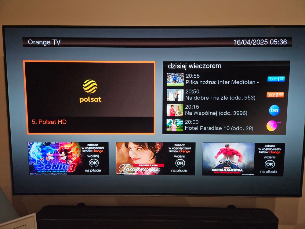

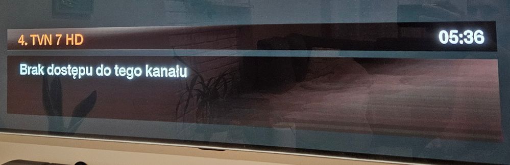

Z Funboxa 2 do switcha TP link, zwykły niezarządzalny, następnie że switcha leci przewód do TP link Archer C6, który jest w trybie Access Point, wyłączony serwer DHCP (był włączony, ale było to samo), do niego podłączony przewodem rejestrator. Nie jest na pewno wina Archer C6, bo wcześniej miałem innego TP linka i było to samo. Z DGT VDSL2 nie było żadnego problemu
Godzina się wyświetla, w menu są grafiki i taki komunikat
