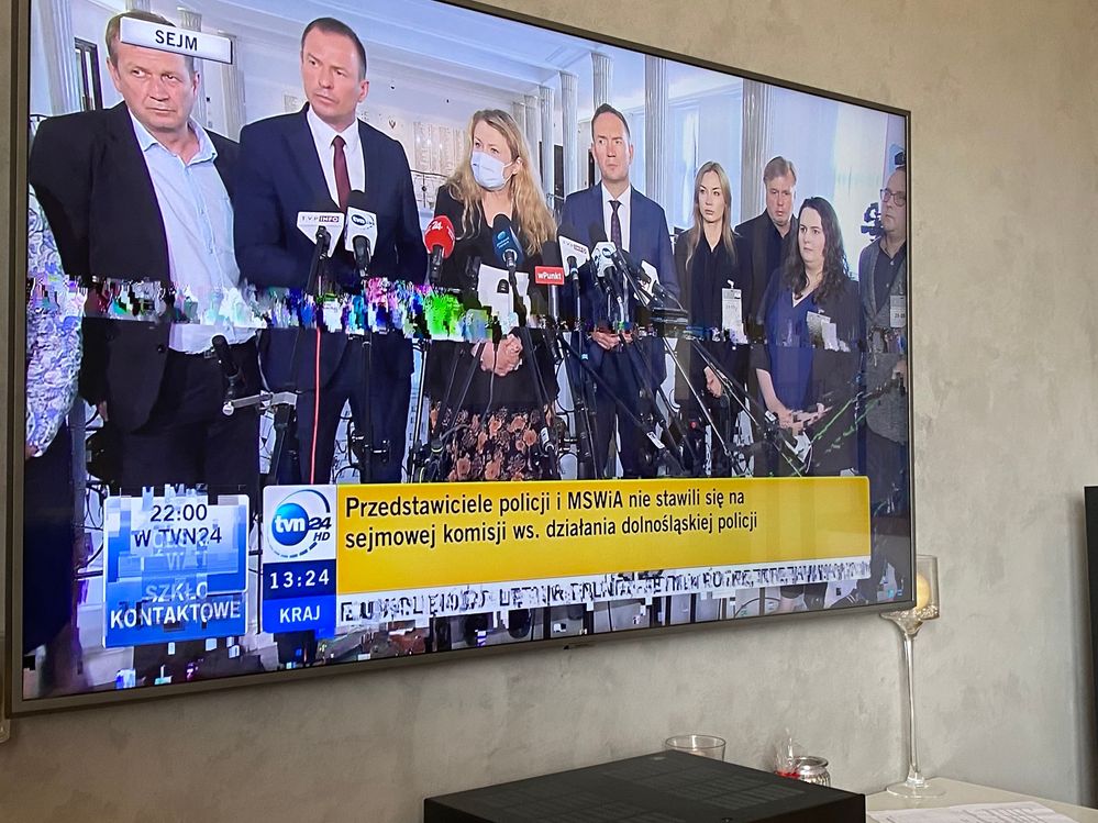

Witam serdecznie, mam nadzieję że będzie w stanie mi ktoś pomóc. Jestem już zdesperowany. Posiadam usługi Orange Love Premium ( Światło 1Gb/s + ONT Nokia + FB 6) od ponad roku. Od mniej więcej 4 tygodni podczas korzystania z Internetu (Netflix, YT, ściąganie plików) rwie mi strasznie TV (pixelizacja), zarówno dekoder główny jak i multiroom. Dekodery połączone na sztywno kablem. Sieć jest wybudowana w ramach Programu POPC przez INEA woj. wielkopolskie. Pieczę techniczną sprawuje Fiber 1 z ramienia INEA. Zgłosiłem przez MO na Czacie usterkę, przyjechał technik z Fiber 1. Sprawdził wszystko co da się sprawdzić. Wszystko podłączone poprawnie. Wymienił ONT i FB6, bez zmian, problem nadal występuje. Resety dekoderów też nic nie dały. Rozłożył ręce i przerzucił zlecenie do Orange. Orange zamyka zlecenie twierdząc że to nie ich sieć. Zgłaszam drugi raz i analogicznie dzieje się to samo. Dzwoni technik z Fiber 1 przerzuca do Orange a Orange zamyka. Mnie jako konsumenta mało interesuje czyja to sieć. Płacę nie małe pieniądze a nie mogę korzystać z neta podczas oglądania TV. Czy ktoś może zna odpowiedź dlaczego tak się dzieje? Dla podpowiedzi dodam że jak oglądam coś z chmury Orange na PVR na dekoderze Samsung to problem nie występuje, tylko podczas oglądania na żywo TV. Kolejna sprawa że rwie telewizję dopiero jak internet rozkręci się powyżej 300mb/s, przy mniejszych prędkościach wszystko jest ok. Czy może ktoś z Orange mógłby zająć się moim problemem? Z góry dziękuję.

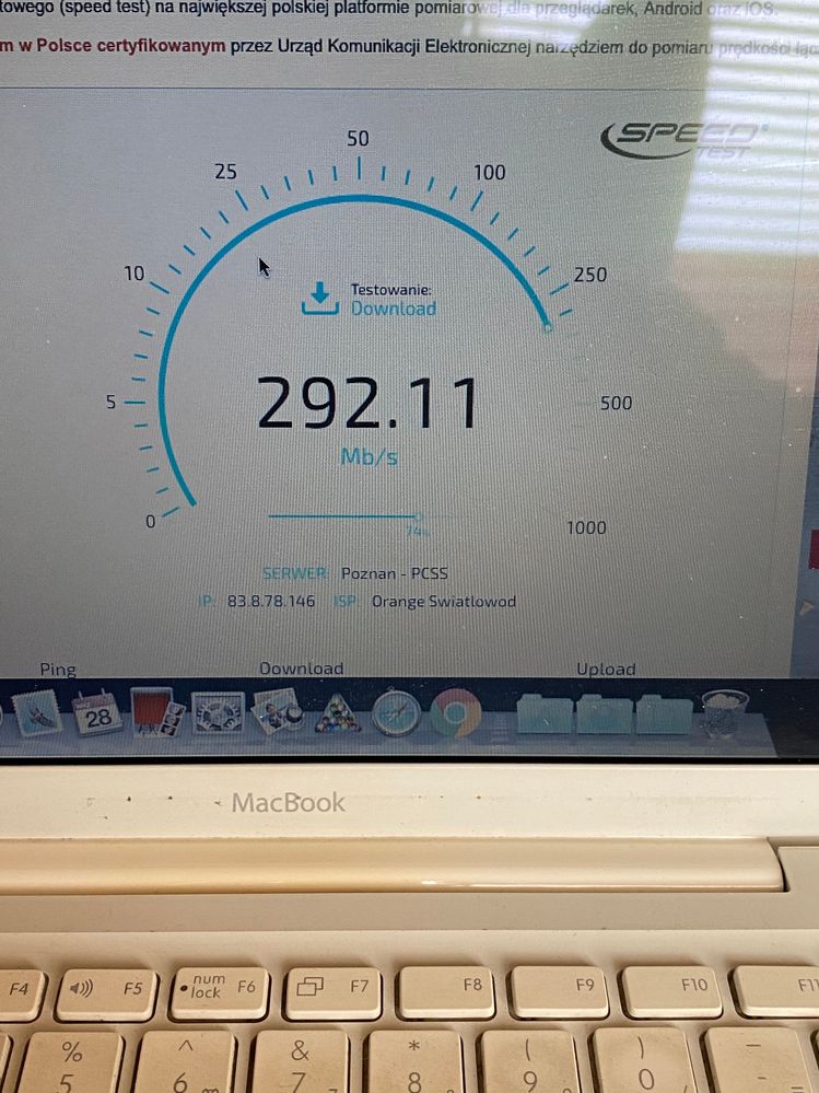

Tak było dobrze przez półtora roku. Wcześniej miałem FB 3.0 i wszystko działało a od marca mam FB 6. Problem jest od kilku tygodni. W mojej sieci domowej nic się nie zmieniło. Sprawdzałem wszystko co mogę sprawdzić (wymiana kabli) wyłączyłem nawet na testy WiFi w FB żeby nie generować zakłóceń. W sieci podpięte tylko dekoder, laptop. Widoczne pixele przy robieniu speed test. Laptop połączony na kablu. Już brakuje mi pomysłów. Co do części optycznej nie chce za bardzo grzebać jedynie co zrobiłem to wymieniłem patchcord optyczny między gniazdkiem a ONT i bez zmian.

Czy nie pisałeś że masz 1Gbps? To coś tu się nie zgadza, speedtest pokazuje znacznie mniej.

Tak, mam na umowie 1Gbs. Natomiast prędkości na speed testach to realnie 500-600 Mb/s. W domu mam dość stare urządzenia więc nigdy nie zwracałem na to uwagi. A tutaj może być przyczyna ?
