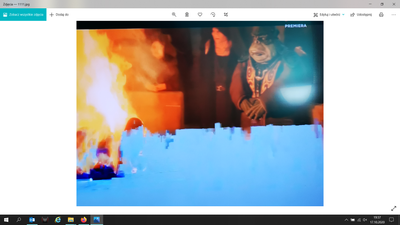

Pikselizacja przycinanie obrazu
Macie takie efekty na programie FOX HD ? Możecie sprawdzić ? Dekoder ICU100 na FTTH300 Mb/s. Efekt zarówno na kablu i wifi. Tylko ten kanał. Efekt od ok. 4 dni. Kable zmieniane. Reset dekodera nie wykonany bo nie chce mi się od nowa ulubionych ustawiać.
