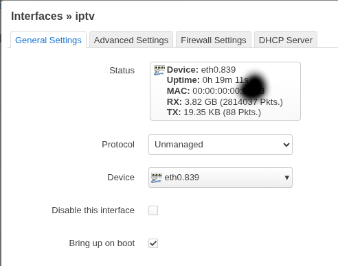

W nawiązaniu do testów, wypracowałem taką minimalistyczną konfigurację, przy której IPTV Orange działa (pojawił się zauważalny dłuższy start strumienia po włączeniu zasilania, później już to nie występuje).
O stabilności rozwiązania na pewno wkrótce poinformuje mnie rodzina 😉
Zmiany w porównaniu do poprzedniej konfiguracji, to: podmiana igmpproxy na omcproxy.
Konfiguracja:
omcproxy:
   config homeworker
   option core_omcproxy '1'
config proxy
   option name 'iptv_proxy'
   option scope 'global'
   option uplink 'iptv'
   list downlink 'lan'
network iptv:
config interface 'iptv'
   option proto 'none'
   option device 'eth0.839'
W tle oczywiście IGMP Snooping - wstecznie kompatybilny v3 (po wymuszeniu v2 też działa), Firewall bez zmian. Po wprowadzeniu zmian niezbędny jest zimny start dekodera.
Środowisko: router GL-BE9300 (OpenWrt 23.5 na Linux 5.4.213), IWU200, Orange Love na sieci "obcej" zakończonej ONT.

Ha! Pierwszy działający przykład IP TV Orange BEZ adresu IP na interfejsie vlan 839!
Gratulacje. Jeśli miałoby zrywać, to dość szybko by się to działo, w minutach, nie w godzinach. Obstawiam że będzie stabilnie.
