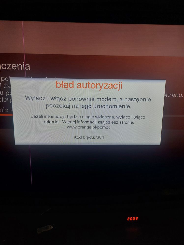

Właśnie jestem w czasie robienia resetu i cały czas wyskakuje ten komunikat
Wielokrotnie już wyłączałem i włączałem dekoder

@Nowak02błąd S04 według tej strony co Ci podałem o dekoderze WHD 80 oznacza że
Błąd pojawi się, gdy dekoder:
  • nie będzie miał dostępu do Internetu podczas pierwszej instalacji
  • po przywróceniu modemu do ustawień fabrycznych
  • jeśli będzie podłączony do internetu od innego operatora (Orange TV działa poprawnie tylko na puli adresowej Orange)
  • Sprawdź czy modem jest połączony z internetem - spróbuj np. otworzyć jakąś stronę internetową.
  • Sprawdź czy dekoder jest poprawnie podłączony do modemu.
  • Wyłącz dekoder i modem a następnie włącz modem i poczekaj aż połączy się z internetem. Następnie włącz dekoder.
Ważne
Nigdy nie restartuj modemu i dekodera równocześnie.
  •  Zaloguj się do menu modemu i sprawdź, czy nie jesteś połączony na IPv6 (login neostrady wpisany jest z dopiskiem /ipv6). Jeśli tak, połącz się na IPv4 (usuń /ipv6 po loginie) i zrestartuj dekoder.
@Nowak02jaki masz modem internatowy Funbox 2 czy modem  LTE? Widzę ze w ofercie telewizji satelitarnej tez jest dostępne podłączenie poprzez modem LTE. Jak jest podłączony dekoder WHD 80 z modemem poprzez kabel Ethernet czy poprzez WI-FI? Czy masz dostęp do internetu, czy wszystkie diody swiecia sie na zielono myśle o diodach: zasilenie, DSL i Internet.  w tym linku masz opis o diodach w Funboxie 2  https://www.orange.pl/omnibook/orange-funbox-2-0#
