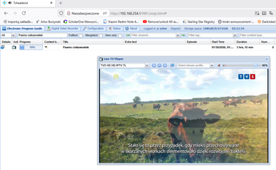

Działa zresztą przez tvheadend:
Trzeba tylko wskazać na który interfejs mają być wysyłane pakiety IGMP.
Jest jeszcze jedna zaleta tych testów: widać dokładnie jaki bitrate mają poszczególne kanały. Tak że jak kogoś interesuje, to droga wolna - może sobie sprawdzić. Zawartości kanału nie poogląda bez dekodera, ale za to dowie się jak szybko kanał dane mieli.

Widzisz, czyli jednak działa, tylko mam coś nie tak w konfiguracji. 🙂 Rozumiem, że dodałeś sieć "IPTV Network", następnie mux ze wskazaniem adresu "rtp://232.0.19.55:8200" i interfejsu wejściowego? Czy zmieniałeś jakieś jeszcze parametry w TVHeadend?
I wszystko się wyjaśniło: faktycznie miałem brak w konfiguracji. Serwer TVHeadend mam podłączony przez WiFi i dlatego nie odbierał danych. Wystarczyło dodać opcję
multicast_to_unicast_all
do sieci WiFi i odbiór kanału zaczął działać. 🙂

No to skoro już jest sukces (nie ukrywam że nie tylko niespodziewany ale i bardzo użyteczny diagnostycznie - jak widać na załączonym obrazku) to jeśli możesz napisz coś o swojej konfiguracji - na jakim ruterze to chodzi. Może też zamiast mult-to-uni można rzecz załatwić snoopingiem.
