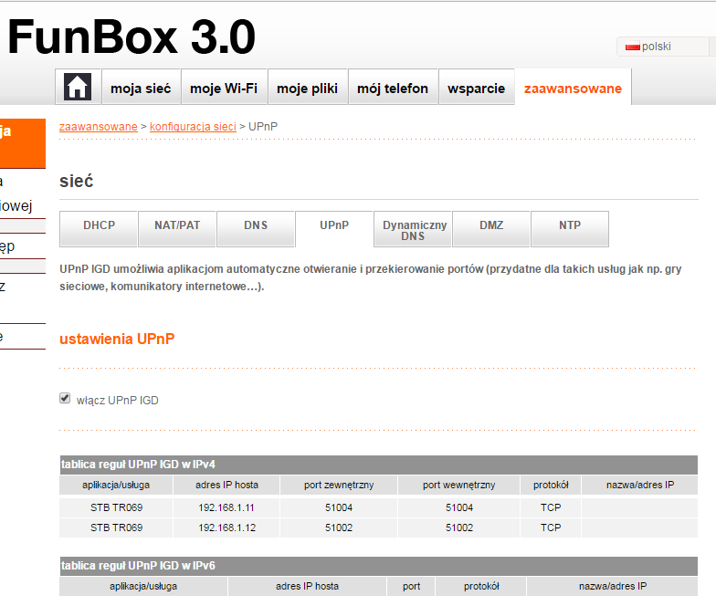

Router i switch działają na różnych warstwach sieciowych. Switche tworzą sieci a Routery je łączą switch do komunikacji używa adresów Mac a router adresów ip. A w skrócie widzę ze na moim funbox ze dekodery telewizyjne automatycznie przekierowują porty uzywajac UPnP. Wiec wydaje mi się ze UPnP działa na twoim EasyBox  ale ponieważ to działa tylko na 1 routerze to funbox już nie ma tych portow przekierowanych.
Inna sprawa ze telewizja wymaga Vlan
Przekieruj pory ręcznie na FB. Sprawdz czy masz UPnP ustawione przez dekoder na EasyBox . Tak wygląda UPnP na moim FB:
