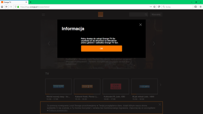

Chciał bym aktywować usługę Orange TV Go. Według poniższego filmu najpierw należy w dekoderze to włączyć, lecz jakoś u mnie tego nie ma.
Brak kafelki Orange TV Go:
Mój dekoder
Model: SAMSUNG ICU 100
Wersja oprogramowania: 01.49.40
Co mam zrobić?
Z góry dziękuję.

@kargi, wg tego filmiku, nie zrobiłeś wszystkiego po kolei, więc i konta nie zobaczysz. Zobacz w aplikacji MO, czy masz tam kafelek Orange TV Go?

W aplikacji MO też nie znalazłem kafelka.
Chcę oglądać TV Go w laptopie. Co dalej robić?

@kargi, początek filmu jest niezrozumiały, czy coś omijasz? Albo skontaktuj się , jak sugeruje @Piotrekk85.

Skontaktowałem się z pomocą techniczną. Poradą było przywrócić ustawienia fabryczne dekodera. Okazało się, że po restarcie kafelka Orange TV Go została przywrócona choć w innym miejscu menu.
