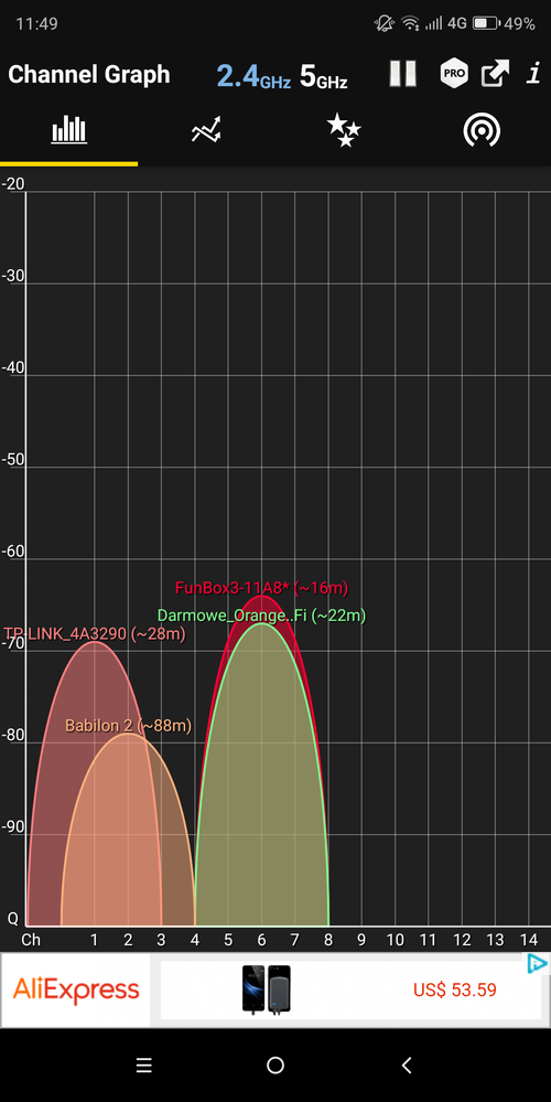

Brak dostępu do tego kanału - Samsung ICU 100
Odległość nie jest duża - 3m przez jedną ściankę działową.
Screeny z WiFi analyzer:Screenshot_2019-03-13-11-40-02-0243728408.png
To dość nietypowe, bo wykres wskazuje, że siła sygnału jest dobra. Testowo aby podpiąć kabel i po testować jest szansa ?
Przepraszam, załączyłem złe screeny... Screenshot_2019-03-13-11-49-52-0782555860.png
Tu już nieco słabiej ;/ masz możliwość manewrować FunBoxem ? _zmienić jego miejsce położenia._
Na początek spróbuj na kablu, jeżeli te zakłócenia też będą się pojawiać to dalsze "szukanie" winowajcy w wifi może być bezcelowe. Jeżeli na kablu będzie to samo, to zgłoś to na BOK np. czat www.orange.pl/kontakt.
