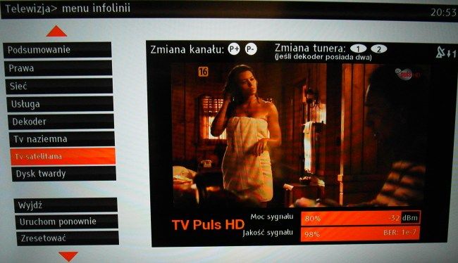

Bardzo ciekawe rozważania, zupełnie inaczej rozumiałem jakość...
U mnie około 12 metrów kabla, dekoder UHD86 i tak to przykładowo wygląda w tzw. "menu infolinii":
Wartość BER jest pokazywana dla wszystkich kanałów taka sama "1e-7" i nic mi nie mówi. dBm się zmieniają zgodnie z pokazywaną mocą sygnału.

@bluesmanniakto co dociera do tunera sat (sygnał), nijak się ma to tego co ci się wyświetla, obecnie przy telewizji cyfrowej opiera się na wskazaniach miernika nie tunera, niekiedy jest 70% siły sygnału i 60% jakości, a obraz szatkuje, wniosek prosty, producent zawyżył wskazania wyświetlane w tunerze/dekoderze sat.

Może i zawyżył, ale z tego co zrozumiałem te wskazania są względne a algorytmy ich wyznaczania nam nie znane. Nawet twój miernik ma jakiś algorytm wyliczania tej jakości i kto wie czy... nie zaniża 😉 A inne mierniki - wszystkie pokazują tak samo? Czy jest jakiś poziom odniesienia ustalony przez, hmm, "instytut miar i wag"?

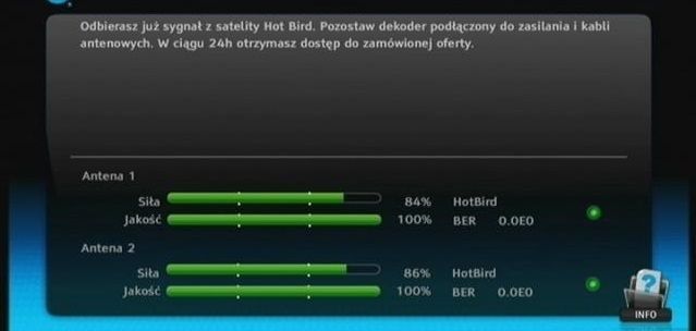

Na fotce którą dał @Anonim mamy podobne wartości jak u mnie - też zawyżone? Dla mnie po prostu pokazują, że dekoder uznaje sygnał za bardzo dobry (100%) lub kiepski (<50%).
