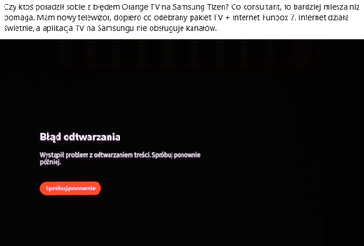

Masa użytkowników o tym pisze w różnych miejscach więc sobie nie radzą, sporo osób pisze że wylogowali się, skala nie jest mała.
Jasne, że jest także druga masa ludzi, którym to zadziałało od razu, ale jest niesmak, a jak wiemy pierwsze wrażenie jest najważniejsze 🙂 .
U mnie wyświetlał się dokładnie ten sam komunikat, po zrobieniu zgłoszenia na czacie chęci rezygnacji z dekodera 4K multi na rzecz aplikacji po kilku minutach pojawił się obraz. Zakładam, że w przypadku wcześniejszego korzystania z aplikacji na urządzeniu z systemem android przed wydaniem jej na system Tizen, również potrzebne będzie zgłoszenie o zmianie urządzenia.
